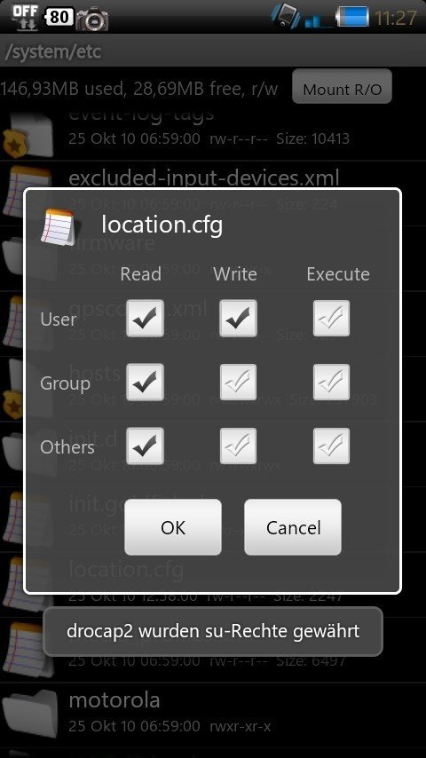

nachdem der gute Neoby nichts mehr von sich hören liess :flapper: hab ich das mal selber gecheckt und siehe da: aGPS funzt jetzt auch bei FroyoMOD tadellos.
Hier die Vorgehensweise:
- beigefügte zip entpacken und die location.cfg (ist die aus G.O.T-Froyo) nach /system/etc kopieren (die alte einfach überschreiben)
- Permissions setzen (chmod 644), oder einfach per RootExplorer wie in beigefügtem screen
- den Inhalt des Ordners /data/location löschen
- reboot + FREUEN :D
