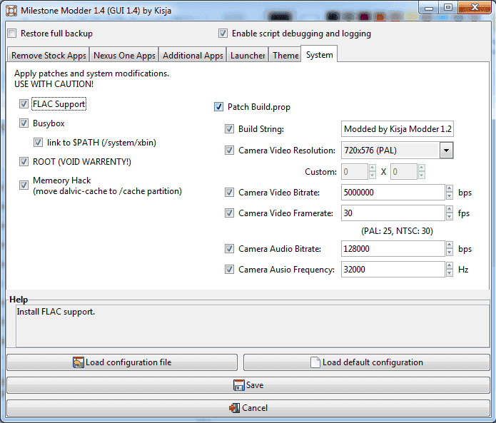

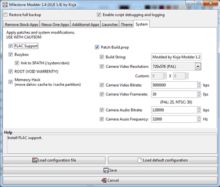

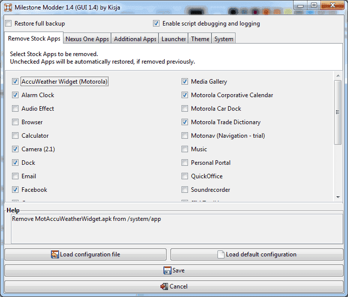

Konfiguration - GUI
Die Konfiguration des Modders kann komplett über eine GUI vorgenommen werden.
Windows: \KMODDER\KModderGUI.bat starten
Linux: /KMODDER/KModderGUI.sh starten
Probleme bei Windows x64: Bitte zusätzlich die GTK# Bibliothek installieren
Screenshots:

REMOVE_*:
Entfernen von vorinstallierten Apps
Wenn aktiviert, wird das App entfernt
Wenn deaktiviert, wird das App nicht gelöscht bzw. wiederhergestellt, wenn es vorher deinstalliert wurde.
WICHTIG: Im Gegensatz zu anderen Scripts ist das Entfernen konsequent! Also es werden für das Programm auch keine Mods oder Themes installiert! Soll das Programm NUR modifiziert werden (Bestandteil eines Themes zum Beispiel), darf es hier nicht ausgewählt (also deinstalliert) werden, was ja auch logisch ist, da es nicht entfernt sondern ersetzt wird!
ALSO: Entfernt bedeutet wirklich "entfernt" und gelöscht, inkl aller Modifikationen etc. Bei der Installation von Themes werden gelöschte Apps übersprungen.

PATCH_BUILD_PROP: Konfiguriert die Kamera neu (bessere Videoauflösung, etc.)
PATCH_BUILD_PROP_BUILD_STRING: Stellt den Build String ein, der in dem Menü "Telefoninfo" angezeigt wird. Wenn deaktiviert (auskommentiert, oder leer) wird die Einstellunge aus der eigenen build.prop (also original) verwendet.
PATCH_BUILD_PROP_CAMERA_RES: Stellt die Auflösung der Kamera ein.
Mögliche Werte:
PAL => 720x576
SCREEN => native Auslösung (füllt MS Bildschirm aus)
STOCK (oder leer/auskommentiert) => Standardeinstellung 720x480
YYYxZZZ => eigene Auflösung z.B. "700x410"
PATCH_BUILD_PROP_CAMERA_VID_BPS: Stellt die Bitrate Videoaufnahme ein.
PATCH_BUILD_PROP_CAMERA_VID_FPS:
Stellt die Anzahl der Bilder pro Sekunde bei der Videoaufnahme ein.
PATCH_BUILD_PROP_CAMERA_AUD_BPS: Stellt die Bitrate der Audiospur (Video) ein.
PATCH_BUILD_PROP_CAMERA_AUD_FREQ: Stellt die Frequenz der Audiospur (Video) ein.

Hallo liebe Mitstreiter!
Ich habe einige Funktionen hinzugefügt und einige Bugs behoben:
Changelog v1.2:
  • HTC Keyboard auf v21 aktualisiert
  • Helix Launcher aktualisiert
  • Helix Launcher 2 hinzugefügt
  • Einzelne APKs aus Themes werden nur installiert, wenn das entsprechende App nicht entfernt wurde
  • Launcher.apk aus Themes wird nur installiert, wenn der passende Launcher aktiviert bzw. nicht entfernt wurde
  • Themes werden richtig deinstalliert (wenn kein Theme aktiviert ist)
  • Mehr Apps können entfernt/deinstalliert werden
  • Build.prop wird direkt modifiziert (also nicht ersetzt)
  • Build.prop Mods können einzeln (de-)aktiviert und konfiguriert werden
  • Deaktivierte build.prop Einstellungen werden aus der gesicherten build.prop wiederhergestellt
  • Busybox Deinstallation funktioniert jetzt
  • Custom Theme hinzugefügt. Damit lassen sich modifizierte APKs ohne Überprüfung installieren (komplett unabhängig von gelöschten/modifizierten/gethemten APKs)
Neue Optionen in der Konfigurationsdatei:
INSTALL_THEME_CUSTOM: Eigene APKs nach /system/app installieren. Diese werden NICHT ÜBEPRÜFT, sondern nach allen Modifikationen direkt installiert. Sinnvoll, wenn man das Installieren von eigenen System-APKs erzwingen will.
Mögliche Werte:
PAL => 720x576
PATCH_BUILD_PROP_CAMERA_VID_FPS: Stellt die Anzahl der Bilder pro Sekunde bei der Videoaufnahme ein.
