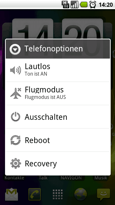

Habe gerade bemerkt, daß meinem Stock-Theme was falsch ist, nach dem einspielen ist auf -FuFu-s MOD für das ShutdownMenu weg, es sind nur noch die drei Optionen Laulos, Flumodus und Ausschalten vorhanden, die andern sind weg :(

Also ich kann anmieten:
1. Stock Moto Theme ohne PowerMenuMOD
2. Stock Moto Theme mit PowerMenuMOD ABER mit dem unten fresten lockscreen_wallpaper (wer ein anderes haben möchte muss es in der framewrok-res.apk auswechseln) und halb-transparentem Notification-Hintergund.
edit 5:
so hat nun doch funktioniert und ab sofort verfügbar:
  • Theme_Stock_Moto.zip
    100%iges Stock Theme , leider ohne modifizierte PowerButtonMenu :(

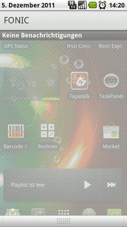

  • Theme_Stock_ICS_anim.zip
    Stock Theme mit Ice Cream Sandwich Animation (schaut gut aus) und modifiziertem PowerButtonMenu (nur Reload und Recover) und halb transparentem Notifiation Hintergrund.
Wie immer unter mblaster4711 Milestone Home Page oder direkt auf MediaFire Free File Sharing Made Simple - MediaFire
