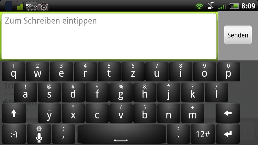

da es eine kleine last minute änderung gestern gab, weil irgendwie die HTC IME in meinem Theme nicht laufen wollte, liefere ich hier das versprochene theme für die HTC softwaretastatur als metamorph nach.
hier mal ein screenshot:
und der link: Anhang anzeigen htc_ime_black_android_morph.zip
wie es geht steht hier: [Morphs] HTC_IME High Res v19 skins! Updated Mar-28, new skin! - xda-developers
wichtig ist der satz hier:
Here are some metamorphs I made for Jonasl's HTC_IME high res. For these to work, you must have Metamorph installed from the market and HTC_IME.apk *MUST BE IN /system/app*
soll heißen, man muss die HTC IME unter /system/app installieren und in HTC_IME.apk umbenennen. sonst findet metamorph nicht die entsprechenden Daten.
