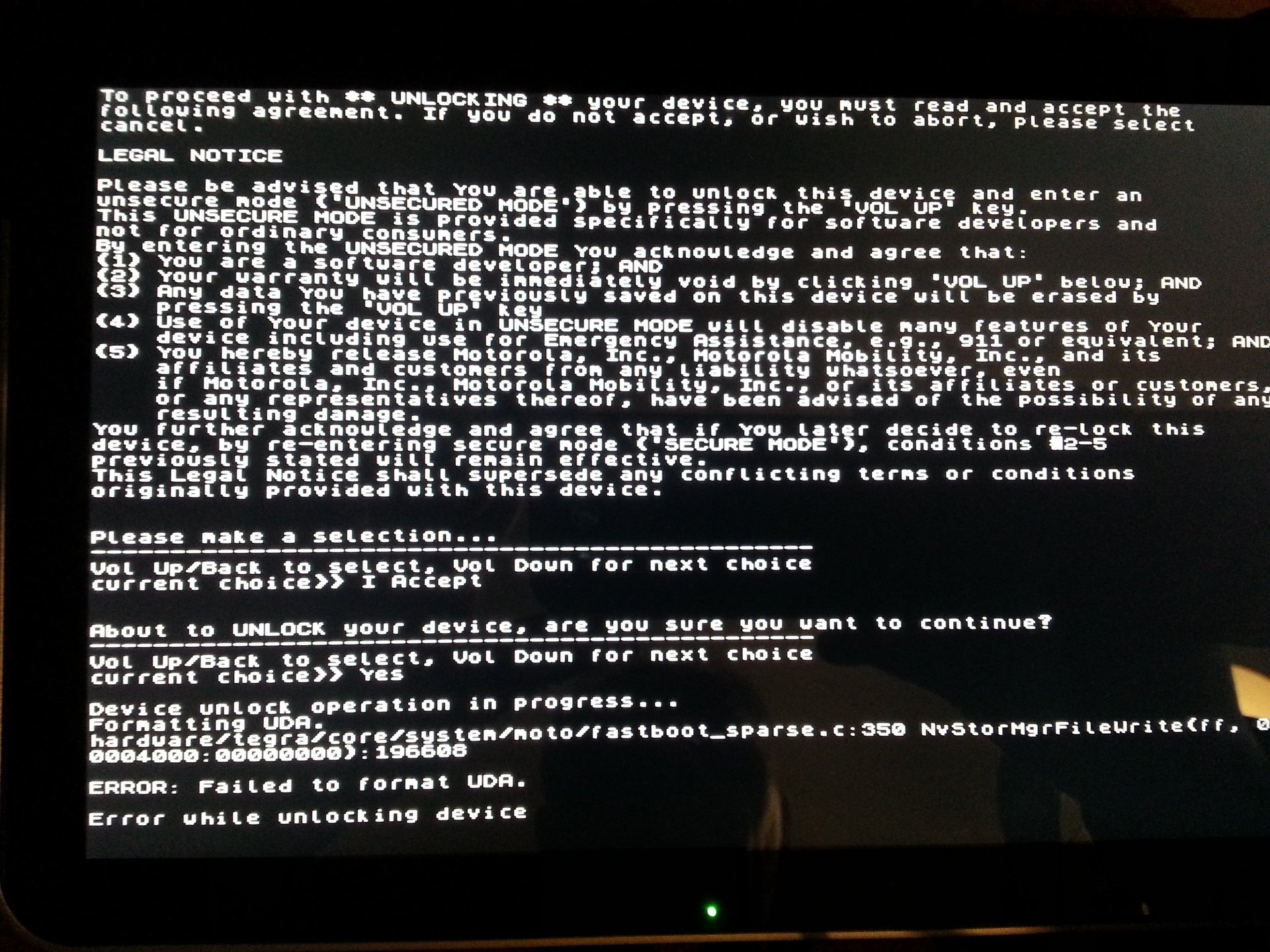

nichts zu machen, über Fastboot bekomme ich diese Fehler:
Flashing allowed for partition boot
Flashing allowed for partition system
Faild to process command error (0x19000000)
Jetzt habe ich versucht den Bootloader zu entsperren dabei kommt es zu Fehlermeldung: ERROR: Failed to format UDA error white unlocking device,
Wie stelle ich fest ob er schon entsperrt ist???

Kann mir wirklich keiner mehr hier in diesem Forum helfen???
Originalrom flashen....
Falls adb funktioniert, gib mal "dmesg" (eingabe ohne " ") ein und poste das ergebnis hier

Hallo. Sorry. Ich meinte adb shell dmesg.
Habe in 3 anderen Foren gelesen das das Xoom wohl wirklich zu 100% aufgeladen sein muss, damit das fastboot funktioniert. Probier erstmal das und lass es ganz aufladen.
Dann versuch nochmal das fastboot.
Falls du magst kann ich dir vielleicht per teamviewer helfen am abend?
Bevor wir hier alles vollspammen :)
Reaktionen: karant
Bei dem Befehl: adb shell dmesg kommt Fehlermeldung error: device not found.
Tiemviewer habe ich auch, das wäre super. Muß mir nur sagen, was ich auf die Sd packen soll, vielleicht kann ich was vorbereiten. Ich werde mein Xoom voll aufladen.
Adb funktioniert im Fastboot-Modus nicht. Nimm anstelle dessen fastboot
Reaktionen: karant
Danke @Cua, ich bekomme heute abend Hilfe von @Android2003.
Ich versuchs zumindest ;-)
Reaktionen: karant
Ich denk, dass es eher an mir liegt, warum ich das alles nicht hinbekomme.:confused2::thumbdn: Heute abend wissen wir mehr:biggrin: ich bin voller Hoffnung
Ich möchte mich noch mal ganz herzlich bedanken bei @Android2003 für seine Mühe. Er hat über 3 Stunden über Tiemwiever meinen Xoom eingerichtet. Danke, danke, danke
