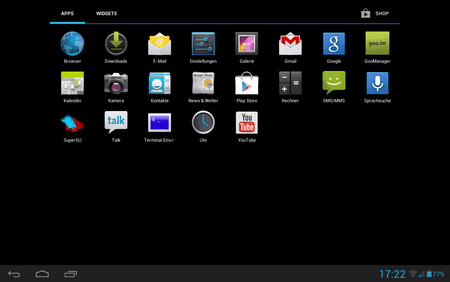

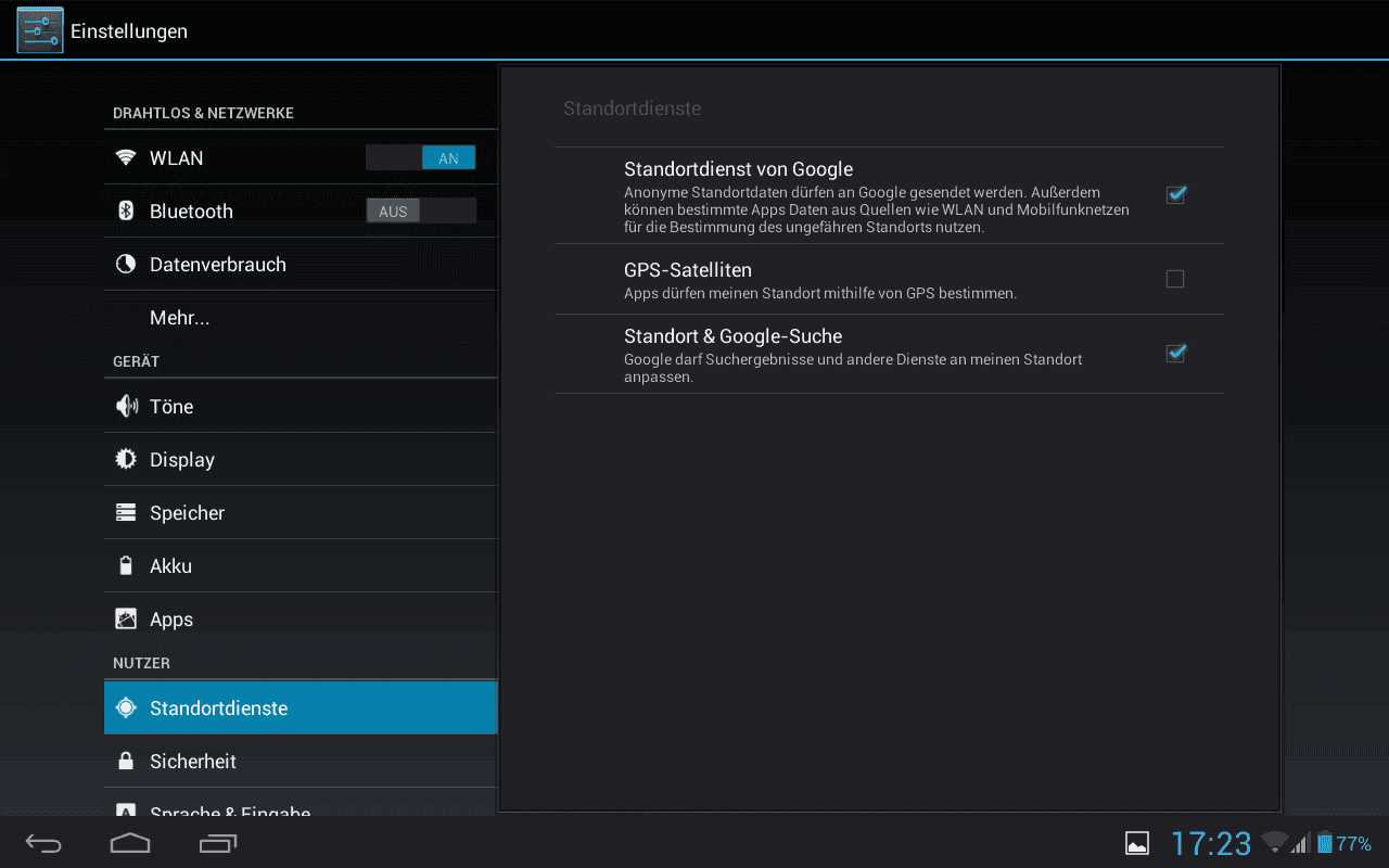

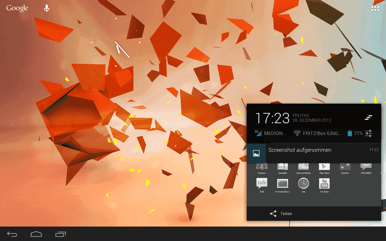

Mein Problem ist also konkret zum Xoom mit der Everest-Build. Mit der Stock 4.0.4 hatte ich zig Probleme (laggs, Amazon ging nicht, kein sauberes Streaming von Videos etc. möglich und und und). Die Everest für 3G läuft ja ganz gut, allerdings ist die Schrift merklich pixelig-unscharf und ich habe keine Ahnung, woran das liegt. Einzustellen ist da ja nix, es stört mich aber gewaltig. Auch ist es keine subjektive Wahrnehmung, sondern fällt im direkten Vergleich mit einem anderen Xoom mit Stock auf. Kennt dieses Problem jemand bzw. kann man da was machen? Hab schon mit versch. Fonts (root) rumprobiert, jedoch immer gleich (schlecht) im Ergebnis. Sonst ist die Auflösung unverändert, auch größere Schriftarten bringen keine Besserung.

Im Anhang die Bilder. Die Screenshots zeigen es nicht so schlimm, wie es wirklich ist. Besonders gut sieht man es bei hochgezogener Statusbar, da wo das Datum und der Tag zu sehen sind. Auf dem Tablet ist es kaum lesbar. Sonst funzt alles.
