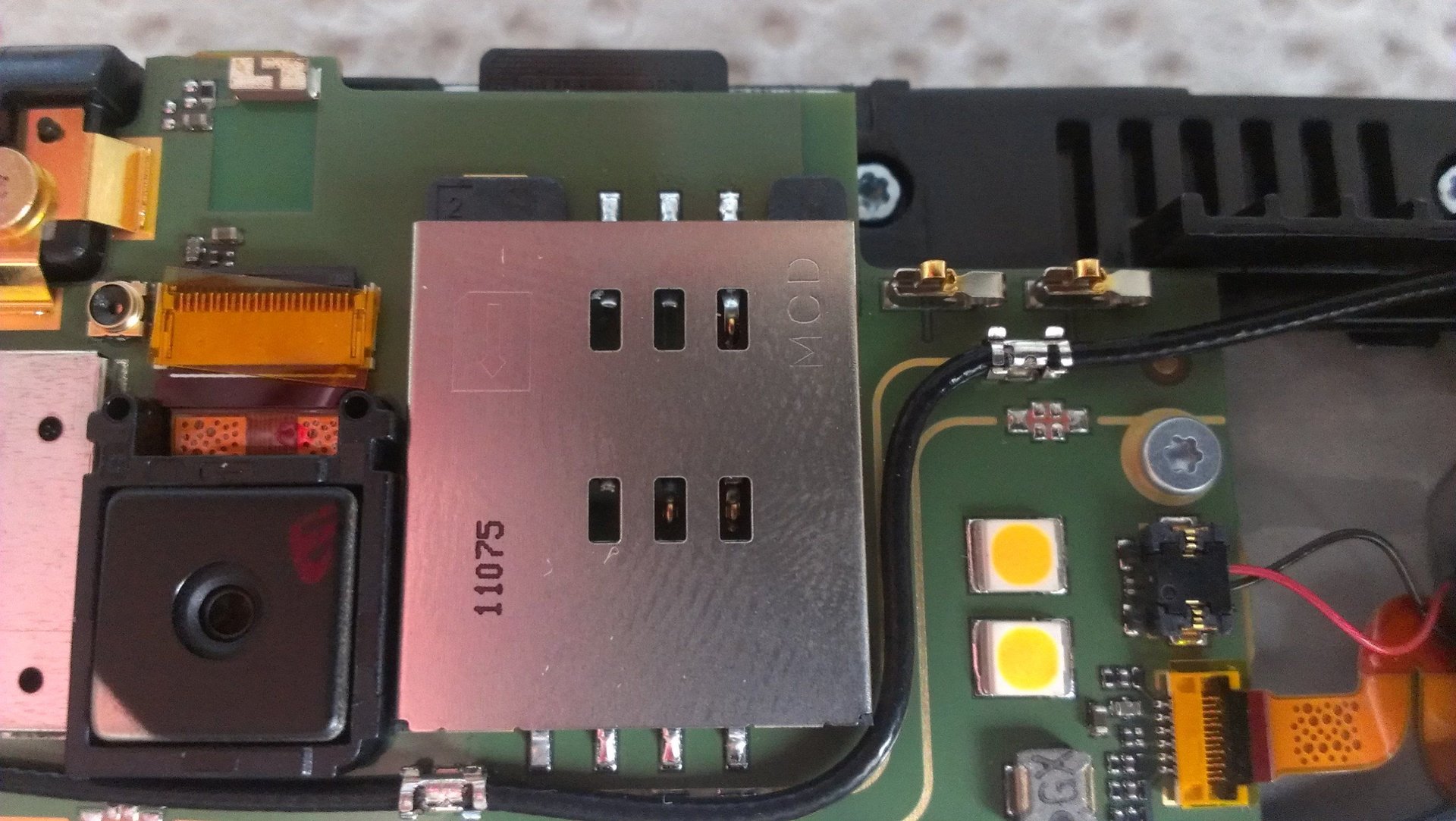

Darkman da? Habe es zwar offen aber da ist ja diese Metallabdeckung drüber. Genau diese scheint aber aus einem Stück (also Kompletter Kartenleser) zu sein. Wenn man diese Abdeckung entfernen könnte würde man was sehen. Denke aber da ist was abgebrochen sehe nur noch 3 Kontakte.
Na ja doch eine Teure Reparatur....
Hab das Bild jetzt nicht vor Augen... ist der von unten oder seitlich verlötet... dann könnte man den ggf. selbst austauschen, mit ein wenig mehr Erfahrung im Löten ... vorausgesetzt man bekommt ein passendes Teil...
Darfst denn Lötkolben nur nicht zu lange drauf halten, sonst lösen sich die Leiterbahnen von der Platine.
An sondern ist Einschicken wohl die beste Wahl...

Kann man da schlecht erkennen.
Okay also klare Empfehlung der Werksreparatur!!!! Drei Pins sind abgebrochen und drei sind noch OK... da würde ich das wieder sauber zusammen schrauben, Unroot, Original ROM flashen und Bootloader schließen und zur Garantie Reparatur einsenden :cool2:!!
Am besten direkt zu DAT ... ich habe bereits drei Xooms eingeschickt wo keine SIM erkannten und diese wurden auf Garantie bearbeitet (kann aber nicht genau sagen ob die PINs da noch da waren oder nicht). Ich würde es auf jeden Fall auf Garantie versuchen!

"Unroot, Original ROM flashen und Bootloader schließen und zur Garantie Reparatur einsenden :cool2:!!
Am besten direkt zu DAT ... ich habe bereits drei Xooms eingeschickt wo keine SIM erkannten und diese wurden auf Garantie bearbeitet (kann aber nicht genau sagen ob die PINs da noch da waren oder nicht). Ich würde es auf jeden Fall auf Garantie versuchen!"
Aber das geht nicht mehr als Garantie durch!! Unroot und so habe ich kein Bock hat ja auch nichts mit Software sondern Hardware zu tun.
Ist dein Xoom gerootet hast du weder auf die Software noch auf die Hardware Garantie!
DAT wird mit Root auch eine kostenpflichtige Reparatur ablehnen oder gleich eine Tauschplatine anbieten...
Diese Diskussion führe ich fast täglich mittlerweile....
Glaub mir ein Unroot usw lohnt sich!! Kann ich dir aber auch machen *g*
