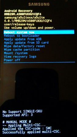

ich habe von einem Bekannten ein A5 bekommen.
Das hing nach einem Update im Samsung logo fest.
Der brachte es in einen Laden, wo er es gekauft hatte.
Die Auskunft dort "Totalschaden".
Er kaufte ein Neues...
Ich hatte es nun einige Stunden am Ladegerät und nun erschien der Bildschirm (Foto).
Es hängt noch am Ladegerät.
Da ich " Neuling" in Sachen Android bin,die Frage, was wählt man nun aus...
Es scheint ja doch noch was zu gehen...
versuch doch mal reboot system now, dann sollte das System starten, wenn es kein Problem hat...
nun ist der Bildschirm dunkel, nix geht mehr.
es hängt wieder im Samsung start.
und nun wieder wie im Bild... nach einer Weile
zum verzweifeln...
Ok, dann probier mal home, Lautstärke nach unten und Powerbutton gleichzeitig zu drücken, ob du in den Downloadmodus reinkommst.
Reaktionen: Nick Knight
