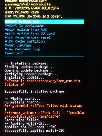

Hallo Leute,
habe hier ein Samsung Galaxy A5 (SM-A500FU) vor mir das Partout nicht flashen lassen will (habe die passende swisscom firmware benutzt A500FUXXU1CQF4 - GALAXY A5 SM-A500FU SWC Switzerland (Swisscom) und mehrere Odin Versionen getestet) jedoch bekommen ich jedes mal folgende Meldung, siehe screenshot,. Nach dem Neustart bleibt es jedesmal beim Samsung Galaxy Logo hängen. Als Tat Hergang weiß ich nur das meine Freundin "irgend eine" Taste gedrückt hat um aus dem automatischen Update herauszukommen..
Danke euch!
Bearbeitet von: hagex - Grund: Bild angehängt, Gruß von hagex
lade dir am Besten eine mehrteilige mittels dem samfirm download tool runter (binary nature), dann bekommst du das passende Pitfile für dein Branding gleich mit.
Lg
Reaktionen: Nick Knight
