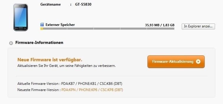

Hallo
ich bin am verzweifeln, versuche schon seit gestern das Update zu machen. Kies zeigt mir an das ein Update für mich da ist, siehe Bild. Das Problem ist das, der Vorgang über Stunden hier stehen bleibt Aktualisierung der Firmware werden vorbereitet.. Habe Kies und Treiberschon mehrfach neu installiert ohne Erfolg. Das Handy auch auf Werkseinstellungen zurüchgesetzt, brachte auch nix. Habe Windows 7 64Bit drauf.
Das Problem hat glaube ich der eine oder andere auch noch wenn ich mich nicht irre.
Was kann das sein?

elcapitan schrieb:
Noch ein lustiger Fehler:
Kann das an meinem WinXP liegen? Habe auf der Systempartition nur noch 1,7 GByte Platz ...
Moin,
habe eben genau denselben blöden Satz angezeigt bekommen !!!!
Hast Du inzwischen ne Lösung gefunden? :thumbdn:
Meinst is gerootet, liegt es vielleicht daran?
PS: hab auch noch XP
Wenn ihr nicht genügend Platz habt, wie wäre es wenn ihr das eine oder andere mal auf eure Festplatte löscht oder kurzfristig auslagert oder wenn ihr Kies auf eine andere Partition installiert wo genugend Platz ist.
