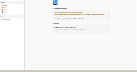

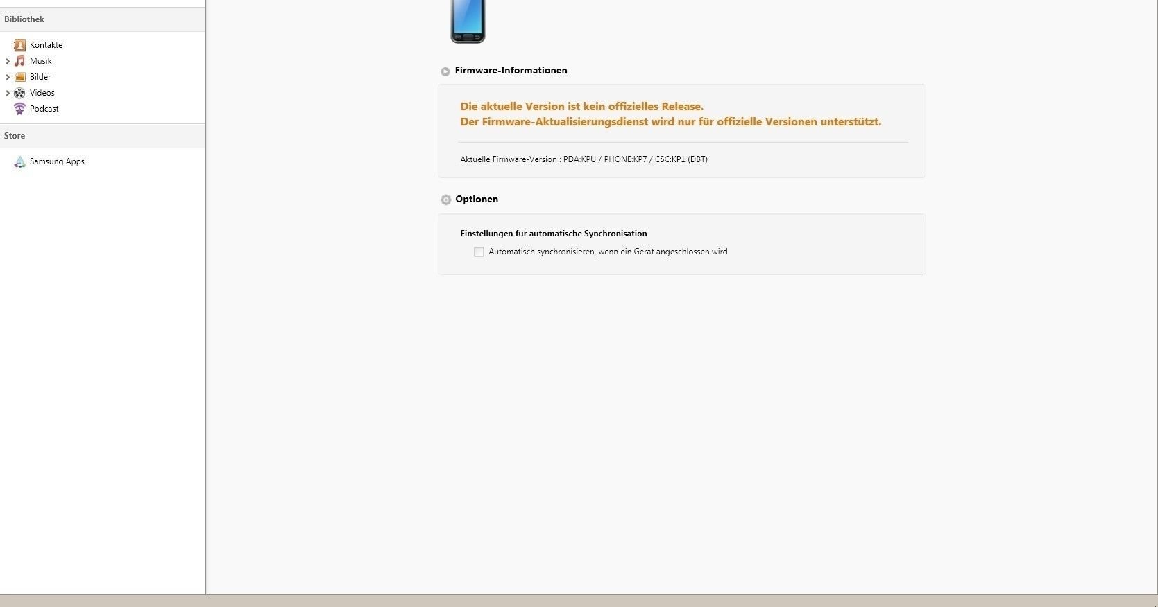

ich bin Neu hier im Forum und grüße alle noch Anwesende.
Ich hoffe Ihr könnt mir ein wenig weiterhelfen.
Ich habe heute mein Samsung Ace erhalten, mein erstes Android Handy.
Ich wollte nun mit der Software Kies nach der aktuellen Firmeware schauen.
Folgende Fehlermeldung habe ich erhalten:
"Die aktuelle Version ist kein offizielles Release"
Siehe auch Screenshot
Gekauft bei amazon ohne Branding.
Was bedeutet diese Meldung und was kann ich dagegen tun ?
Danke für Eure Hilfe !
Gruß Jürgen
Die Frage ist:
Inwiefern beeintraechtigt dich die Aussage? ;)
Was haste denn fuer ne Version? 2.3.3?
Gib mal *#1234#* in die Telefontastatur ein.
hab Kies mal deinstalliert und wieder Neu installiert.
Jetzt funktioniert es.
Danke
