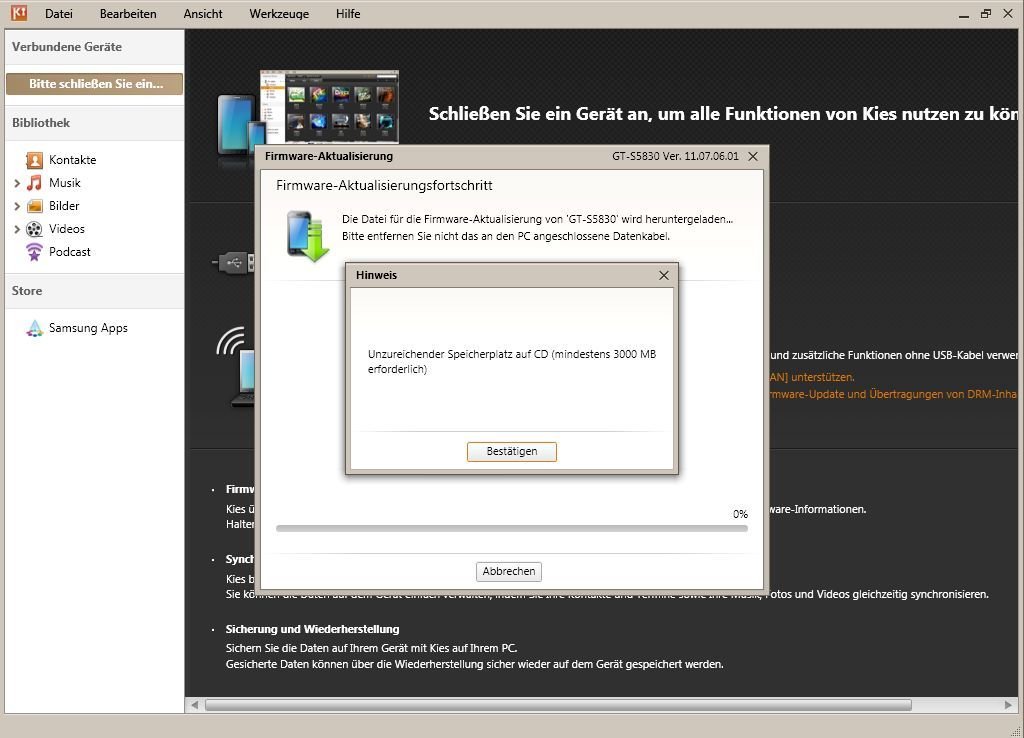

Noch ein lustiger Fehler:
Kann das an meinem WinXP liegen? Habe auf der Systempartition nur noch 1,7 GByte Platz ...
WTF? :huh:
Wieso benötigt KIEs denn 3GB Speicherpaltz für den Firmware Download, wenn das ACE nicht mal annähernd soviel internen Speicher besitzt ?
Hast du zufällig eine 2GB Flash-Karte installiert ?
Evtl. will Kies ja vor dem Firmware-Upgrade aus Sicherheitsgründen auch noch die SD backuppen ...
Wenn deine PC-Festplatte voll ist, versuch das Update doch mal ohne SD Karte im ACE ... Vielleicht hilft's
Hmm ... Merkwürdig/Schade, aber einen Versuch war's wert :)
