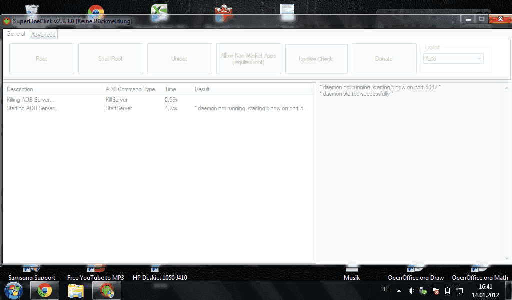

Was mache ich falsch?
Ich hab das Ace noch immer mit Froyo und noch nichts geflasht usw. aber immer wen ich probiere mit Superoneclick zu rooten kommt das und das Superoneclick Fenster wird so vernebelt :angry:
Und dann kann ich ewigwarten aber nichts tut sich :(
Ich mach auch alles so wie es in der Anleitung steht....
Bitte helft mir,
Danke
Hoitzi
Bitte helft mir,
Danke
Hoitzi
Das Programm ist abgestürzt, das steht auch oben in der Statusleiste von Windows!
Android SDK richtig installiert?
Die ADB Verbindung scheitert wohl bei dir!
Schau Dir mal in der FAQ den Punkt 7.2 an, damit kannst du dann auch per
Recovery rooten!
Ja ich werde es jetzt per Recovery probieren...
Schon blöd das sich Superoneclick immer aufhengt, ich habe jetzt auchnoch eine andere Version probiert, das gleiche...
In welchen Ordner auf der sd card muss ich die zip datei stecken?
Sorry aber ich hab das nicht ganz überrissen...:unsure:
Danke!
Direkt auf die SD Karte ablegen, nicht in einen unterordner!
