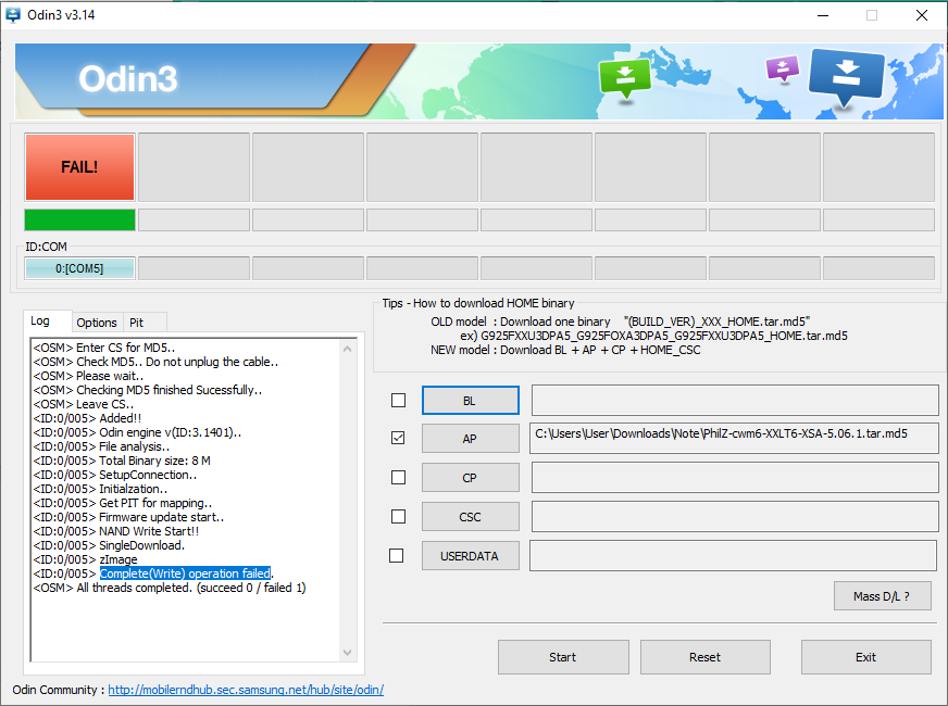

Hallo! Mein Note hat sich mitten im Betrieb neugestartet und hängt seitdem im Bootloop fest. Die SD-Karte war auch in Mitleidenschaft gezogen worden, ließ sich aber mit "Checkdisk " wieder herstellen.
Das Note war gerootet mit PhilZ-cwm6-XXLT4-OXA-5.00.5-signed.zip. Danach hatte ich Nightowl-cm13-20161012-n7000-kernel_only.zip und Nightowl-lineage14.1-20180824-n7000.zip installiert. Das lief auch über ein Jahr ohne Probleme. Ich konnte direkt nach dem Zwangsneustart noch einmal in die Recovery kommen. Habe dort aber nichts gemacht. Seitdem komme ich nur noch in den Download Modus. Jetzt habe ich ich versucht mit odin3_v3.14.4 PhilZ-cwm6-XXLT6-XSA-5.06.1.tar.md5 zu installieren, so wie unter 7. in #47 beschrieben. Leider bricht Odin nach einer ganzen Weile mit der angehängten Fehlermeldung ab und das Note startet auch nicht neu. Odin wurde mit Adminrechten gestartet, mehrere USB-Ports probiert und auch das Originalkabel verwendet. Der Zähler im Downloadmodus hat alle Versuche mitgezählt und das Bootlogo hat jetzt ein gelbes Dreieck. Was kann ich noch tun? Vielen Dank für Eure Hilfe.
