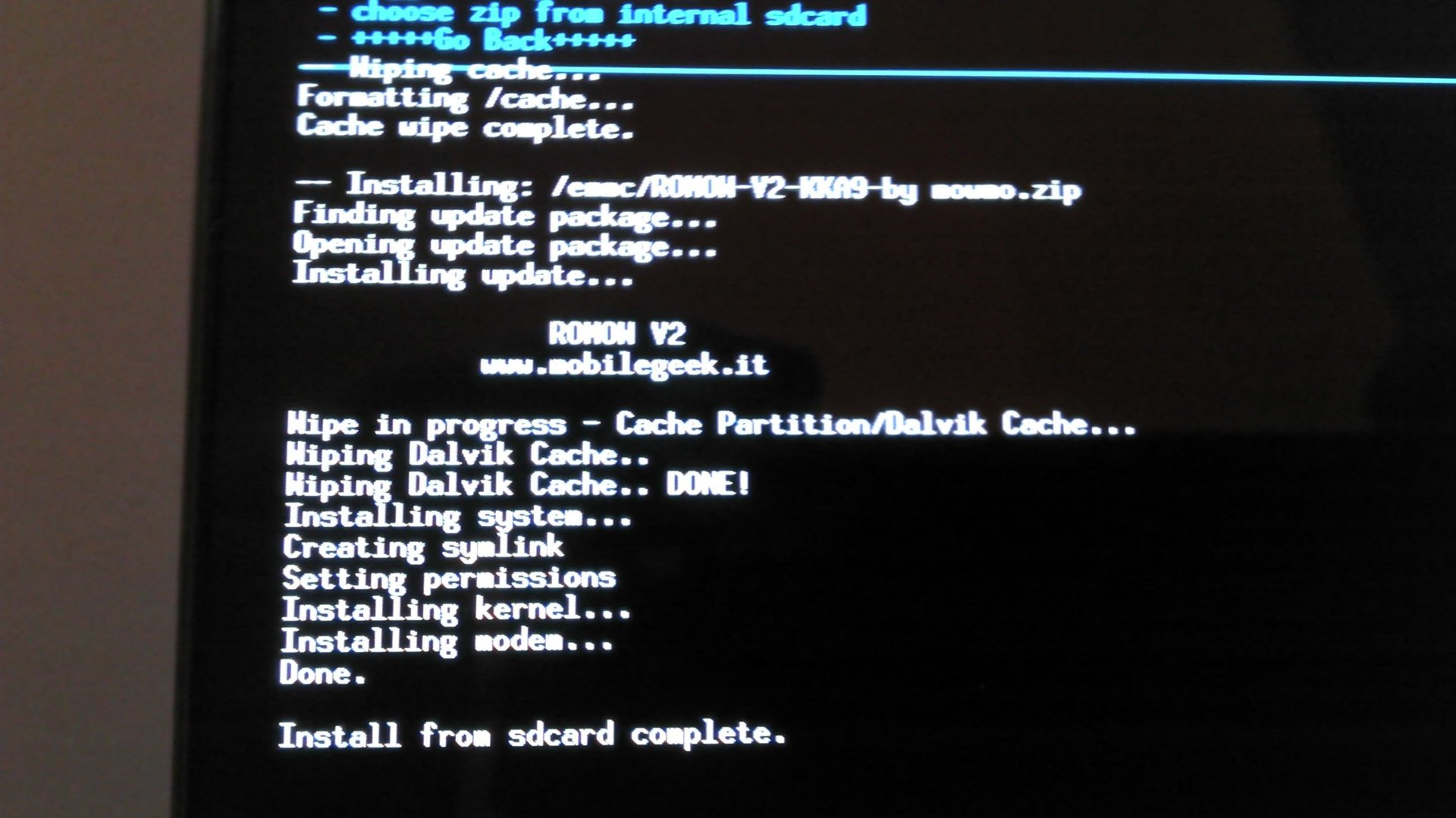

Habe nochmals ROMOW-V2-KK9 heruntergeladen und diesesmal dirket via Recovery geflasht. Wieder ein Bootloop :cursing:
Was läuft hier falsch?
Genau so bin ich nach dem erfolgreichen restore vorgegangen.....
Ich kenne dies ja von meinen anderen androiden... hatte noch nie probleme. Ausser mit dem note :mad2:

Habs eben nochmals versucht. ROMOW-V2-KK9 läuft bei mir nicht.... :mad:
hab das rom selbst nicht. aber hat das rom vlt nen schaden? teste mal die pocket rom v5
Kann ich einfach nochmals von ganz vorne beginnen ohne das was passiert?
ja. flash lieber nochmal stock per odin dann root und dann mal lieber die sheep rom. bei pocket kann es sein das etwas nicht stimmt. sind gerad alle am rätzeln. sheep läuft definitiev
Erstmal einen full wipe dann die V1 flashen und darüber die V2. So sollte es gehen mit Romow.
