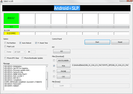

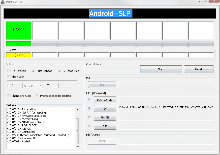

Habe vor einer Stunde mein Note erhalten und direkt gerootet.
In der Anleitung steht, dass man warten soll bis das Tel. 2x rebootet hat. Ich warte aber schon seit 15min auf den zweiten reboot.... :confused2:

Das ist schlecht. Reboote mal von Hand.
