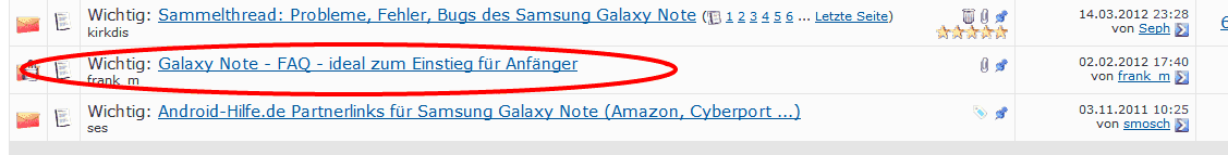

Ich empfehle die FAQ. Die beantwortet genau diese Fragen.
Mich interessiert dieses Thema auch brennend.
@frank_m: Welche FAQ meinst Du? Könntest Du bitte einen Link anfügen. Ich kann in diesem Unterforum nichts entsprechenes finden.
@TimoBeil: Wäre nett, wenn Du auch für die Downloadmöglichkeit des Original-Roms von Samsung einen Link anfügen könntest. Auf der offiziellen Samsungseite zum Galaxy Note ist keine Firmware für das Gerät vorhanden.
Reaktionen: obi93
