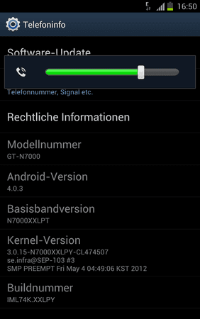

Bei mir ist noch alles original. Ich möchte am ende so gut wie alles drauf haben das ganze von chrecks custom rom mit kernel und firmware was auf seiner seite 1 zu finden ist. Für den anfang zumindest hattw ja noch ne ne custom rom drauf hatte leider bis jetzt nur iphones und da habe ich versucht durch den jailbreak und cydia das besste aus dem gerät rauszuholen. Was ich natürlich nach 2 wochen Note noch nicht kann ;)
Hier einaml meine system infos im anhang
OK, dann musst Du nur ROOTEN, das ist in 3min getan. Danach den passenden Kernel flashen und dann kann es mit den CustomROMs beginnen.
