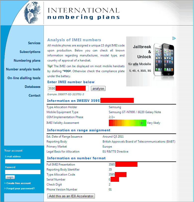

Überprüfe auch mal deine IMEI ob die noch in Ordnung ist.
Am Telefon einfach die Nummern/Zeichen eingeben *#06#
Die gibt du dann hier mal ein: International Numbering Plans, © 2001-2013
Wenn du dort was nicht richtig angezeigt bekommst oder eine Fehlermeldung, dann wirst du wohl deine "gesichterten" EFS Datein wiederherstellen müssen.
Edit: Anbei ein Screen wie es in etwa aussehen sollte....
EDIT2: Und überprüfe mal die IMEI vom Telefon und die auf deiner Verpackung ;)
