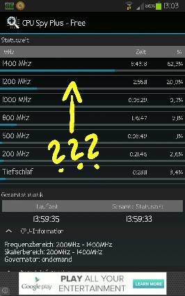

Moin Leute ;) heute Mittag habe ich durch CPU Spy gesehen, dass die ganze Nacht über mein Note auf volle Leistung war sprich 8Stunden lang auf 1,4Ghz also ich war sehr geschockt denn mein Handy war überhaupt nicht in Benutzung und trotzdem so ein Wert?! Als Kernel habe ich den Hello World Kernel (jetzt immer noch) und in der Nacht hatte ich die JohnRom v9 LT4 drauf (jetzt nicht mehr). Ich hoffe ich bekomme evtl hier eine Antwort wieso und warum. Screenshot will ich euch natürlich nicht vorenthalten.

Da Du ja das Custom Rom bereits entfernt hast, ist eine weitere Analyse nicht mehr möglich.
Zu den Kerneln sag ich nichts ausser: ich bin mir nicht sicher, ob die ständige Frickelei an irgendwelchen Optionen nicht letztlich die Zuverlässigkeit ruiniert.
Das hat aber nichts mit Deinem Problem zu tun.
Zu JonRom: Wenn ich hier schreiben würde, was ich von ihm, seinen Statements und seinem "Android-Verständnis" halten würde, wäre ich reif für eine Abmahnung.
Umso interessanter, wie lebhaft sein "battery better from v1 to v2 to v3 to... v10 Thread" auf XDA ist - frei nach dem Motto "Ignorance is bliss".
An Deiner Stelle würde ich nun schlicht mal mit Standard-Kernel und einem "Normal"-Rom (rooted und deodexed) arbeiten und schaun, ob die 1,4 Belastung wieder auftritt.
