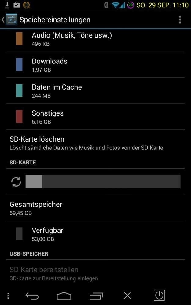

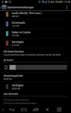

Ich hätte mal eine frage.
Verträgt samsung galaxy note n7000 die 64 GB micro sd karte oder ist 32 GB max. Grenze?
Mfg nikala
Sollte gehen. Stock sollte auch exFAT support haben (wenn ich mich richtig erinnere). Ggf musst du die Karte auf FAT formatieren. Dann sollte sie auf jeden Fall funktionieren.
Reaktionen: nikala91 und MichelFell
Okey ich bedanke mich für den antwort
Lg nikala
