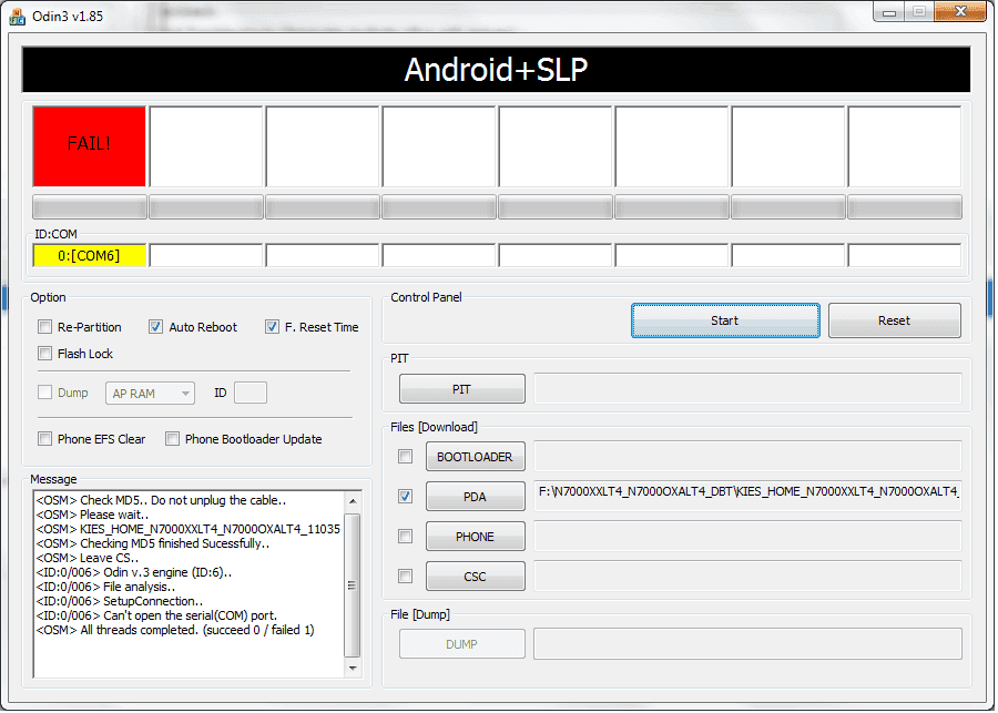

ich komme leider nicht weiter mit odin :scared:
ich benutze odin 1.85 und das flashen schlägt ständig fehl ("fail")
die fehlermeldung hänge ich unten an.
hilfe :scared:

Hast du schon ein anderes USB-Kabel versucht? Das Kabel muss an einem hinteren USB-Port am PC eingesteckt werden (also direkt am Mainboard).
habe nur dieses usb kabel (original samsung). das kabel hat immer funktioniert. das note ist direkt angeschlossen.
ich habe zuerst odin gestartet als admin, dann das note in den downloadmodus versetzt und dann das kabel angeschlossen. (war das richtig?)
habe ich vielleicht den falschen usb-treiber installiert?
welchen sollte ich nehmen? (habt ihr einen link?) win7 64bit.
das gelbe feld erscheint eingangs, dass das note verbunden wurde.
im gerätemanager wird das note angezeigt als "samsung mobile usb cdc composite device"
jetzt lief zwar einmal der flash durch mit dem JB-Image. aber jetzt hänge ich im animierten samsung logo-bootloop fest..
Und etwas gedulden..... Kann schon vorkommen das du das Telefon erstmal 5-10min liegen lassen musst bevor du da raus kommst.
Gerade nach dem neu flashen dauert es ne Weile bis es hochgefahren ist.
Ansonsten das was Berlino sagte ;)
Reaktionen: vyper und MichelFell
