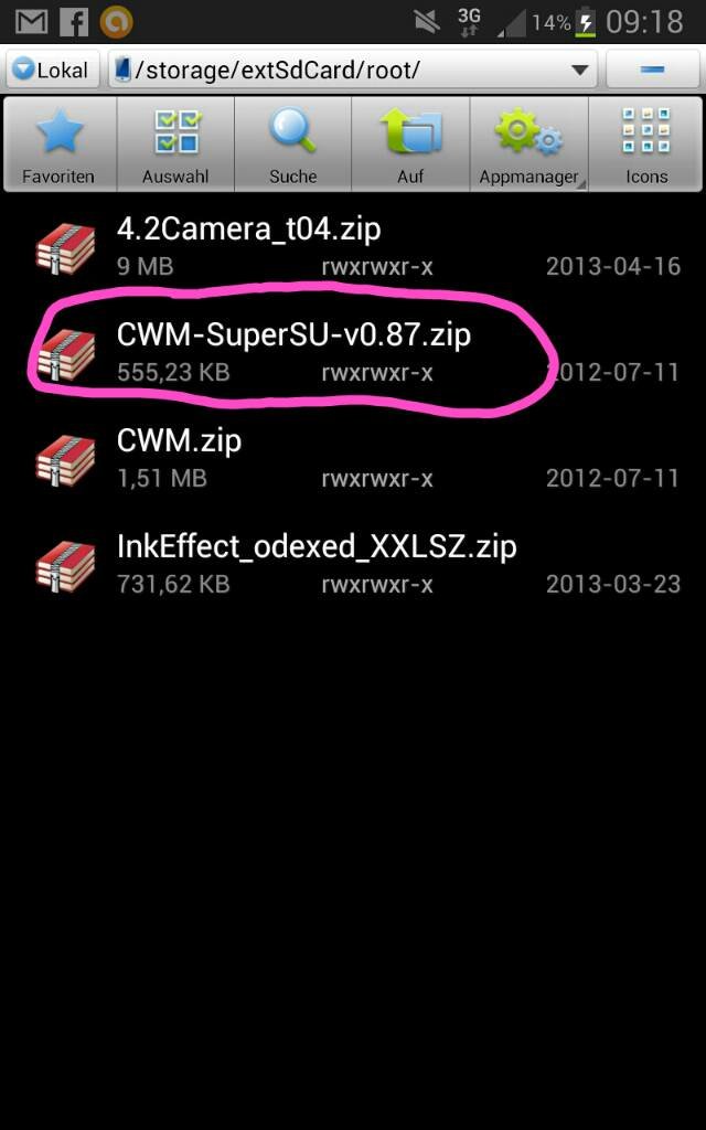

Ja, gerooted isses. Hab jetzz auch mal den cwm rom manager installiert, damit sollte man das recovery ja updaten können. Leider hab ich bloß grad kein wlan zur hand.
Gerootet hab ich damals mit der markierten zip und cwm.zip darunter ist das was ich mir im stock recovery jedes mal aufrufe wenn ich was flashen will.
sent with samsung galaxy note ;)

Warum so umständlich? Klatsch Dir den Philz drauf und du hast ein funktionierendes CWM.
Gruß und Groove michel
weil -wie bereits erwähnt- ich evtl zu stock wie es jetzt ist zirück möchte.
