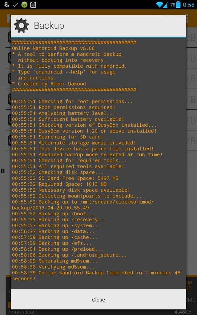

So sollte der Log bei einem erfolgreichen Orange Backup aussehen:
