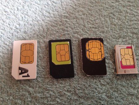

Ich habe meine hauptsächlich in meinem iPhone verwendete Micro-SIM neulich tauschen lassen, da sie vom Note nicht erkannt worden war.
Nun funktioniert sie in meinem Note (mit irgendeinem Plastik-Adapter...)
Eine zurechtgeschnittene Micro-SIM eines anderen Anbieters, die ich jetzt eigentlich im Note nutzen möchte, wird wieder nicht erkannt.
Gut, ich habe noch eine normale SIM des selben Anbieters. Die wird aber nun auch nicht erkannt, eine alte Prepaid (Standard-SIM), die ich noch habe wiederum aber schon.
Woran liegt das? An der Dicke der SIM? Hab ich beim Öffnen des Note (siehe Thread zum defekten Power-Button) etwas kaputt gemacht?
Und, gibt es einen Workaround (vielleicht etwas auf die SIM kleben, um sie dicker zu machen, wenn es - wieder mal - an der Dicke liegen sollte :blink:?)

ich hab mal die PIN der SIM, die ich im Note verwenden will, deaktiviert.
Leider wird sie im Note noch immer nicht erkannt, um die PIN geht es bei dem Problem also leider nicht.
LG

So,
ich bin hartnäckig.
Sollte das Note mit einer reinen Datenkarte funktionieren?
Die beiden funktionierenden sind Sprach- sowie Datenkarten.
Die die nicht funktionieren (1x micro mit Adapter, einmal normal sind reine Datenkarten ohne Telefonie...)
Oder mal ein anderes ROM als XXLA4 (rooted) versuchen?
Danke,
Guenne
Ich hab keine Probleme mit einer reinen Daten-SIM im Note.
Reaktionen: Guenne
Dann bin ich echt mit meinem Latein am Ende.
LG
