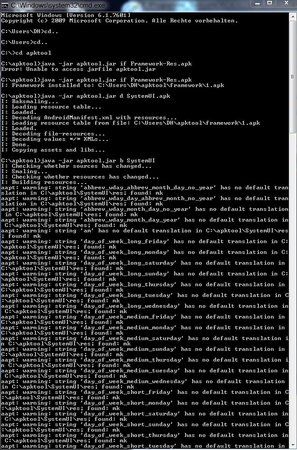

ich hab jetzt gefühlte 20 tools versucht, aber bekomme es nicht hin.
ich will in der systemui in values die alpha dimens der statusbaricons auf 100% setzen.
das compilieren funktioniert bedingt... , die systemui ist danach kleiner und die statusbar danach weg wenn ich die teste.
so sieht der log aus... kann den fehler einfach nicht finden :(

nabend, so auf den ersten blick, hast du die CMD als administrator gestartet? ich habe immer die SystemUI.apk und die framework-res.apk eingebunden, dann hat es geklappt.
jo, als admin auch probiert... systemui mit eingebunden... kommt immer der selbe fehler bzw. weiss ich nicht was es bedeutet :(
translation Fehler....... Den kannst ignorieren. Das hat nichts zu sagen. Translation fehler kommen wenn die framework nicht 100% passt.
Du solltest eh beide frameworks einbinden.
Einmal die framework-res.apk und die tw_framework-res.apk
Aber selbst dann kann es zu translation Fehlern kommen. Wie gesagt die sind egal.
Kann dein LOG jetzt leider nicht ganz sehen.Wenn er aber beim compilen wieder eine neue APK erstellt sieht es schonmal gut aus. Welche ROM hast du denn ? Ene odexed oder deodexed. Bei einer odexed ist das de/compilen etwas komplizierter. Wie genau das bei einer odexed geht weiß ich selber nicht ;)

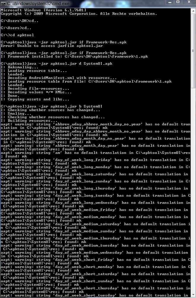

Hab das Problem, dass ich meine systemui.apk zwar decompilieren, aber nicht wieder re-compilieren kann.
Ich hab testweise extra nichts verändert, nur decompiliert und sofort wieder recompiliert.
Erhalte folgende Fehlermeldungen...

Ich hab also gelernt, dass das kein Fehler ist, sondern "nur" eine Warnung.
Wenn ich aber die compilierte apk aufs Telefon kopiere und neustarte, bootet es ewig und ich hab dann überhaupt keine Statusleiste mehr (und auch kein Hintergrundbild, alles schwarz).
Mache ich beim editieren was falsch? Ich nehme Notepad++
Das sind nur translation Fehler........
Die kannst du Ignorieren.
Er bildet dir ja wieder eine APK.... Also alles in Ordnung

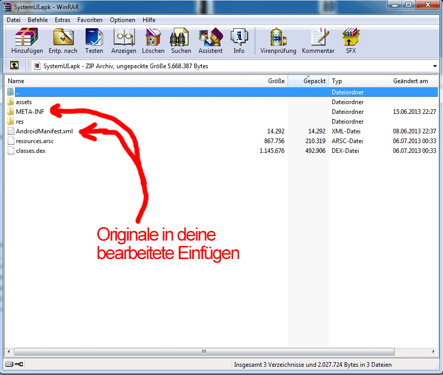

Du musst mal versuchen den Ordner "Meta Inf" und die Datei Androitmanifest.xml aus der Originalen APK in deine bearbeitete wieder reinzukopieren.
Also einfach die APK öffnen und rüberkopieren, fertig. Dabei nicht entpacken.
