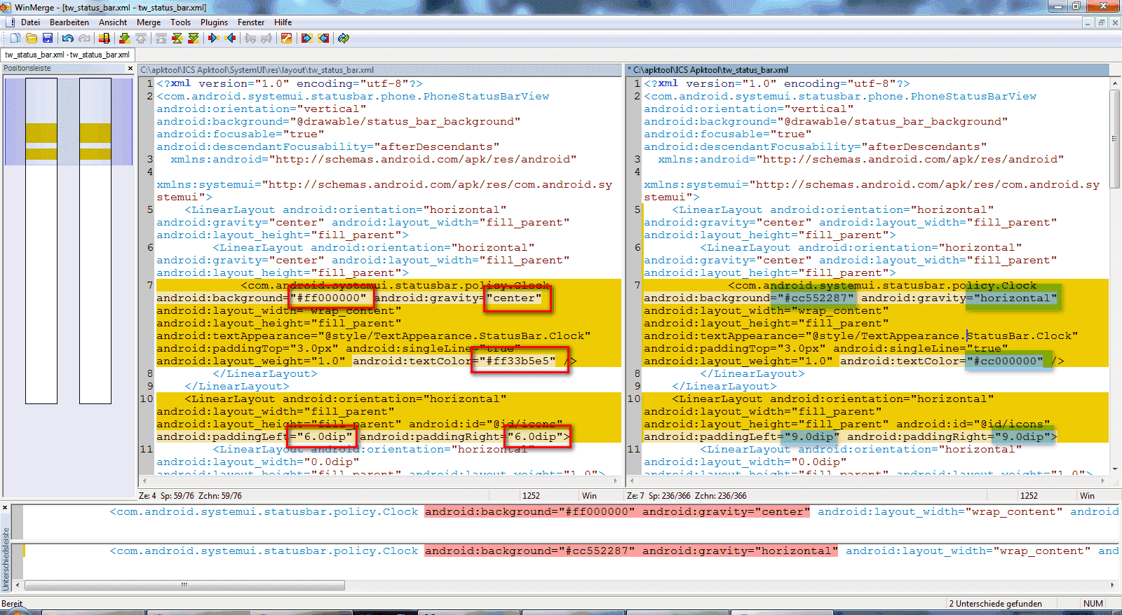

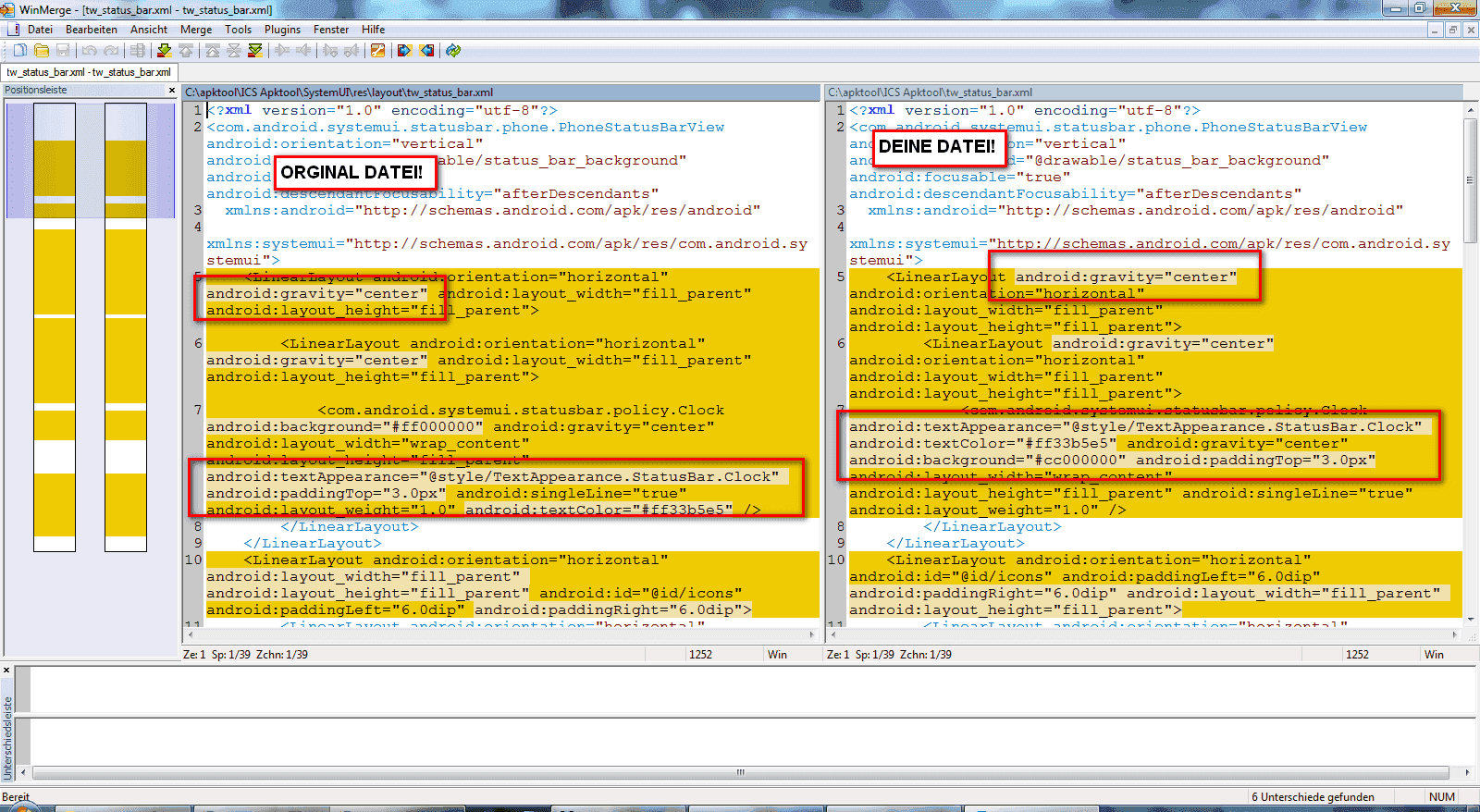

wenn ich mir aber Deine Änderungen anschaue, so ist quasi die Hälfte der Datei verändert! Das hatte ich schonmal bei Darktrooper und anderen gesehen.
Ihr "Verdreht" den Code irgendwie.
Ich vermute Ihr kopiert aus einer XML(anderes Rom, anderer Dev) die Zeilen statt bewußt IN der XML die Sachen zu ändern!
Wenn z.B. nur die Farbe ändern willst, dann änderen auch nur den Bereich!

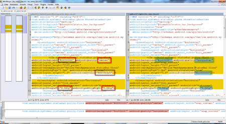

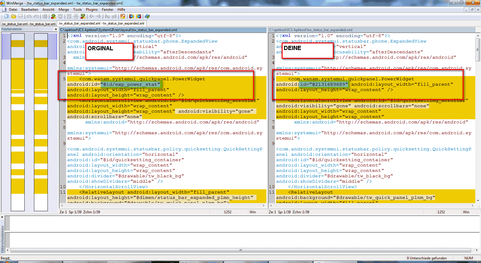

Ich habe mal drei Screens geadded!
Screen 1: Orginal Datei und Deine Datei.
Man sieht das fast die ganze Datei quasi Formatfehler hat.
ich könnte mir Vorstellen das es dann irgendwann Syntaxfehler gibt, wenn der eine Coder so rum die Dateien aufbaut und der andere grad andersrum.
Dann könnte Java durcheinander kommen da es ja keine Referenzen an der gewünschten Stelle findet!
Screen 2: Orginal Datei und MEINE DATEI
so würde ich was änderen, wenn´s nur um Farbe oder Örtlichkeiten geht!
Screen 3: GRAVIERENDER FEHLER
hier ist sogar die ID geändert, das es dann zu einem Fehler kommen muß, ist klar. Wie soll er denn irgendwas finden mit der Bezeichnung wenn´s das im der ganzen Datei nicht vorhanden ist.
Die "Reihenfolgen-Fehler" sind auch hier wieder überall zu finden!
Wie gesagt, bei Dark´s Mod mit den Lautstärke und Helligkeits FC`s wars genau das. Hatte dann wieder die ORginal Reihenfolge eingestellt und schon war´s Problem behoben!
Daher, KEIN COPY & PASTE MACHEN!
Den Code ANALYSIEREN und dann GEZIELT ÄNDERN! :D

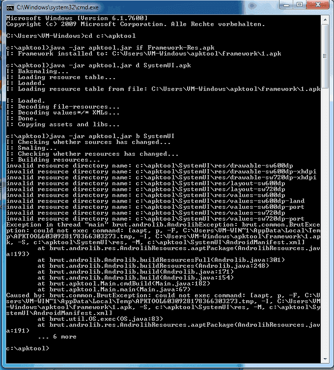

Hallo
Wollte die SystemUI.apk von CM10 auf meinem SGS3 ändern, und zwar das folgende:
(>HOW TO<)Centre clock/clock colour blue - xda-developers (Center Clock)
Leider funktioniert das kompilieren nicht so wirklich (Habe die status_bar.xml mit Notepad++ bearbeitet).. Folgender Fehler:
Meine Erklärungen bzgl. frameworks etwas weiter vorne gelesen und befolgt? Ist zu 99% immer das gleiche, bei allen bisher denen ich geholfen hatte. :D
Sorry für manche Schreibfehler, aber mit Slide It ist zwar schnell aber nit schön geschrieben! ;-)
Gesendet vom Note OTA
Danke für die rasche Antwort.
Du meinst die Lösung im Post 94, oder?

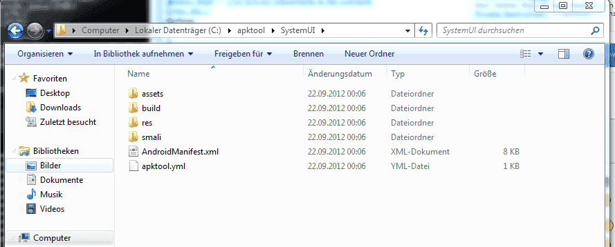

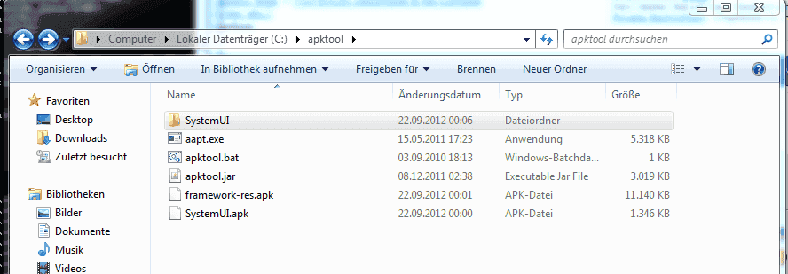

Ich habe die framework-res.apk von meinem Handy kopiert und installiert. Die Datei apktool.yml ist vorhanden.

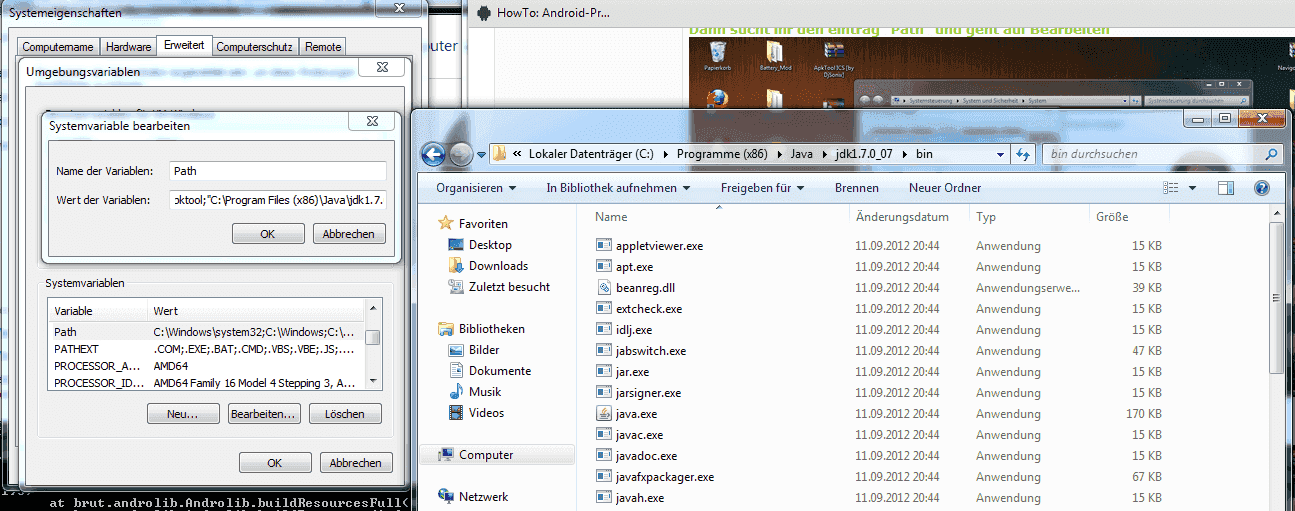

auch das mit der installation von java usw. denn wenn da was im path nit stimmt schafft er´s auch nicht weil er die benötigten dateien nit findet.
auch das löschen aller installierten frameworks im user ordner!??
Der ursprüngliche Beitrag von 23:40 Uhr wurde um 23:43 Uhr ergänzt:
kann natürlich auch am apk-tool liegen, da ja cm10 bearbeiten willst!

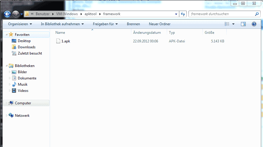

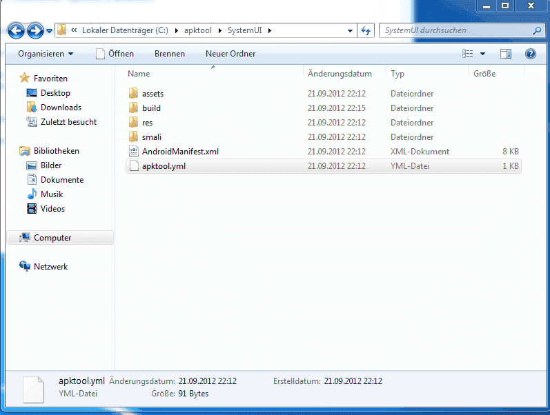

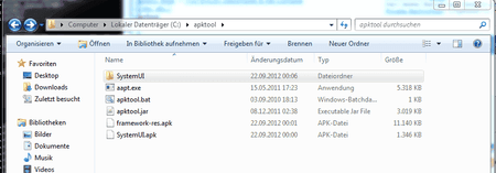

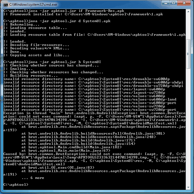

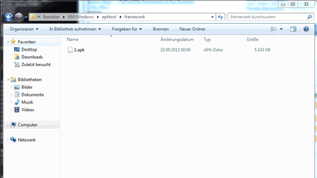

Also. Habe nun alles wieder entfernt, und die Framework sowie SystemUI neu vom Handy geladen. Path habe ich nun ebenfalls neu hinzugefügt (einmal mit Anführungszeichen, und einmal ohne probiert): "C:\Program Files (x86)\Java\jdk1.7.0_07\bin"
Am Anhang einige Screenshots. Sagen die Fehlermeldungen im CMD nichts aus?
