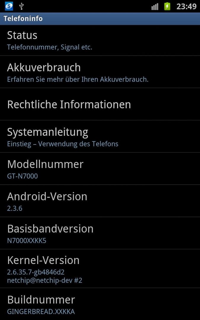

Hallo Ich habe ein Problem:
Ich habe "netchip-cwm-update2" drauf und CWM funktioniert aber ich sehe kein icon! muss es immer mit "Home + Power + VOL UP - Tasten" erledigen, und gibt es den eine Lösung für mich?
Ich habe schon mir kernel KK9,KJ6,KKA versucht dann ist icon da, aber dann geht CWM nicht.
Danke im voraus
Was meinst du mit "Icon"? Die CWM Manager App? Die dürfte in dem Kernel nicht drin sein, sondern nur im CF Kernel.
Danke für deine Antwort Frank.
Ja ich meine die CWM Manager App, was für CF Kernel kann ich den flashen? damit ich CWM Manager App sehe, dran denke und backup mache.
Grüße
Du musst den passenden CF Root für deine Firmware flashen. Siehe CF Root Anleitung.
