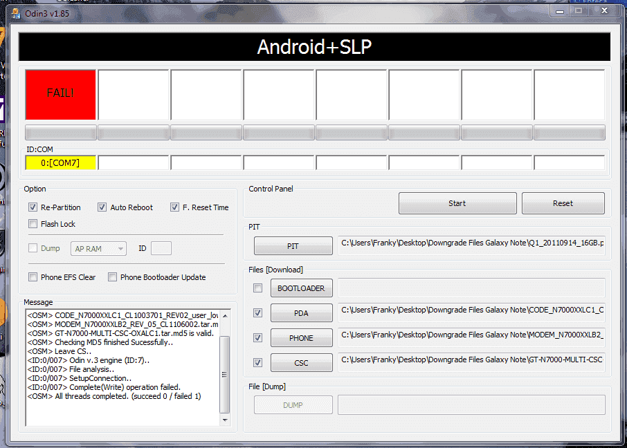

Hallo Ihr ,
habe mal ein Screenshot über den Error bei Odin gemacht.
Leider klappt bei mir gar nichts. :(

Floyd0706 schrieb:
Hallo Ihr ,
Floyd0706
Ich würde es entweder nochmals versuchen, an anderem USB Port, oder besser noch, an einem anderen Rechner.
Hier war schon einmal jemand, der hatte diese anfänglichen Probleme und nach mehrfachen Versuchen hat es dann plötzlich geklappt.
Probiere es aber vielleicht an einem anderen Rechner.

Hallo Ihr,
mir ist da was auf dem Bildschirm vom Handy im Download Modus aufgefallenj.
Da steht oben links:
Odin Mode
Product Name: GT-N7000
Custom Binary Download: NO
Current Binary: Samsung Official
Ist das alles so wie es sein muss?
Floyd0706
Das ist richtig.
Custom Binary Download: NO - Das ist der Counter und es bedeutet z.B. dass Du bislang kein inoffizielles ROM geflasht hast.
Hallo Echnaton,
was mich nur verwundert hat ist das da Odin Mode steht wenn doch das Programm zum Flashen Odin heist und es bei mir nicht klappt.
Floyd
Das spricht ja auch wieder dafür, dass es am Übertragungsweg liegt. Also entweder am USB-Anschluß oder am Kabel selbst.
Hast Du nun bereits alle USB-Anschlüsse ausprobiert ? Auch ein anderes Kabel ?
Zweiter PC zur Verfügung, wenigstens zum Testen ?
Leider habe ich keinen zweiten Compi
und mein Kumpel ist nicht erreichbar.
Aber Danke dir für Deine Hilfe.
mfG
Floyd
