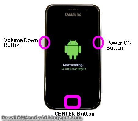

Ich finde das n bisschen irritierend, bei mir sieht der Downloadmodus anders aus, als auf dem screenshot :eek:
Nicht nur bei dir...

Vom Bild her sieht es eigendlich aus wie dieses
Ist ein Bild vom alten Galaxy S, aber ich denke das ist kein Problem. ;)
