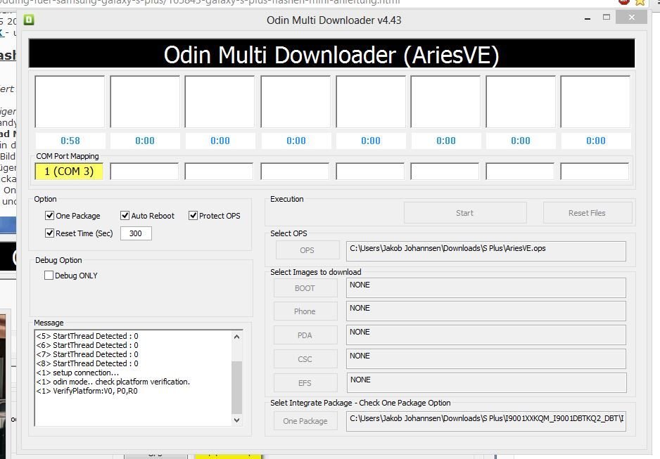

Ich habe folgendes Problem.. Das Bild befindet sich im Anhang. Es geht einfach nicht weiter...
Probiere mal ne andere Aries. Ops
Immer noch das gleiche...
:) das kenne ich - beende Odin , löse die USB verbindung, handy komplett ausschalten...>> dann Odin neustarten und wieder die files in die entsprechenden feldern einfügen, das Handy mit dem "Affengriff" direkt in den DL- Modus bringen - darauf USB wieder verbinden.
Im Taskmanager nochmal kontrollieren vorher ob auch wirklich nix von kies läufft ;)
Hat geklappt :thumbup: Danke!! Was war der Trick? Ich habe den Download Modus sonst immer aus dem Recovery gebootet und jetzt direkt über die Tastencombi. War das der entscheidende Punkt?
Genau ;)
aus dem recovery lädt der nicht richtig irgendwie
