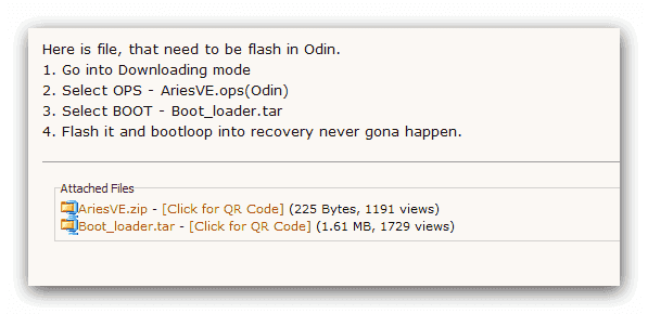

Falls etwas nicht klappt, dann soll man mit Odin flashen. Habe ich noch nie gemacht.
1. Die AriesVE.zip muss auf dem PC entpackt werden ?
2. Wie verfahre ich mit der Bootloader.tar - Datei ?
Ich hoffe, daß ich es nicht brauche. Aber ich wüsste es trotzdem gerne vorher.
1. Ja. Du brauchst die AriesVE.ops, die da drin ist.
2. In Odin unter "BOOT" auswählen.
Reaktionen: lecter1

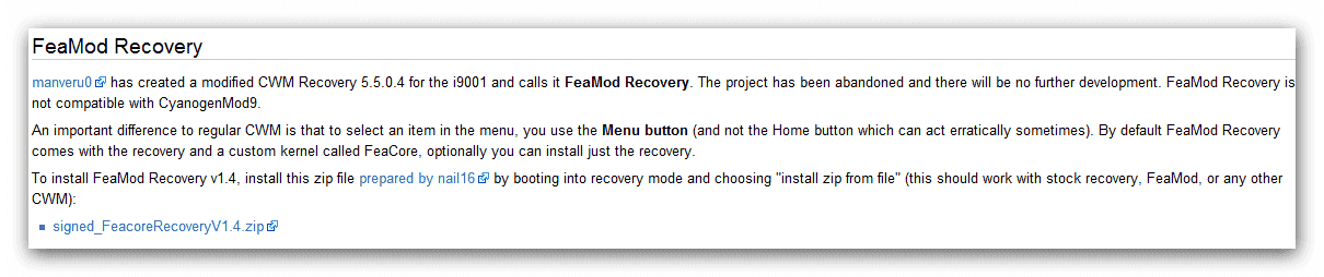

Hallo, zusammen,
bin aus Zeitmangel noch nicht weiter. Soll aber gleich losgehen. Nur noc eine Frage :
Will die Recovery - wie ihr im Anhang seht - mit der flashbaren zip. draufmachen.
In anderen Threads - in denen mit Odin geflasht wird - ist es erforderlich vorher Busybox zu installieren.
Ist das für diese Methode auch Voraussetzung ? :confused:
Ist bei keiner Methode notwendig. Odin läuft auf deinem PC nicht auf dem Handy und installierbare Zips haben busybox mit in der Zip, falls sie es benötigen sollten, da brauchst du dich nicht drum zu kümmern.
Ich rate aber davon ab, FeaMod zu benutzen - damit können keine ICS ROMs geflasht werden und es wird nicht mehr geupdated da manveru0 nicht mehr hier ist.
Reaktionen: lecter1
