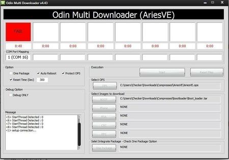

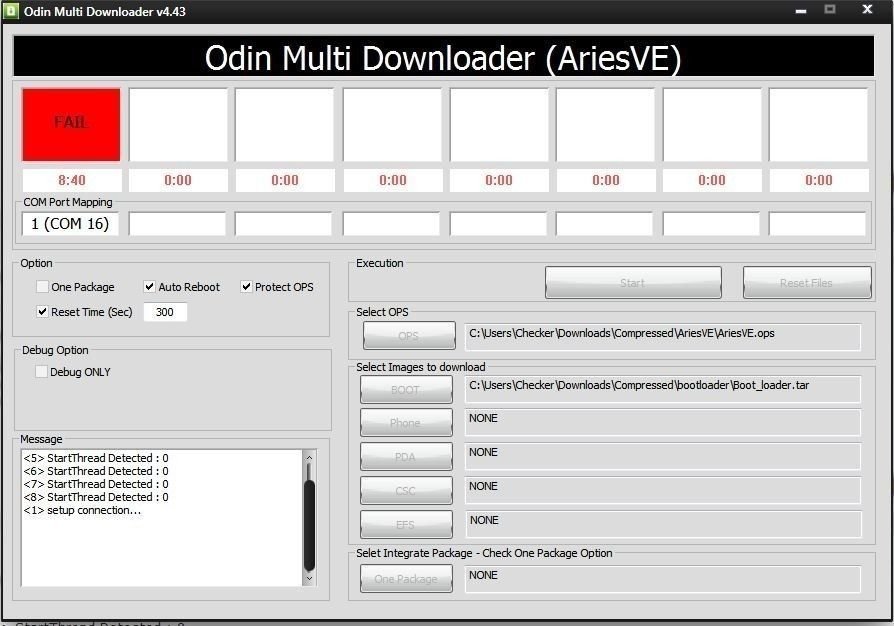

wie lange dauert dieser vorgang ca?
<5> StartThread Detected : 0
<6> StartThread Detected : 0
<7> StartThread Detected : 0
<8> StartThread Detected : 0
<1> setup connection...
oben steht nun fail und ist bei 6 min
edit
hab es nochmal probiert
<1> e - dll cannot setup connection with the target.
<0> Destroy instant..
<0> Killed timer
edit
<0> Killed timer
Bitte benutz mal diese AriesVE.ops
Zippyshare.com - AriesVE.ops
