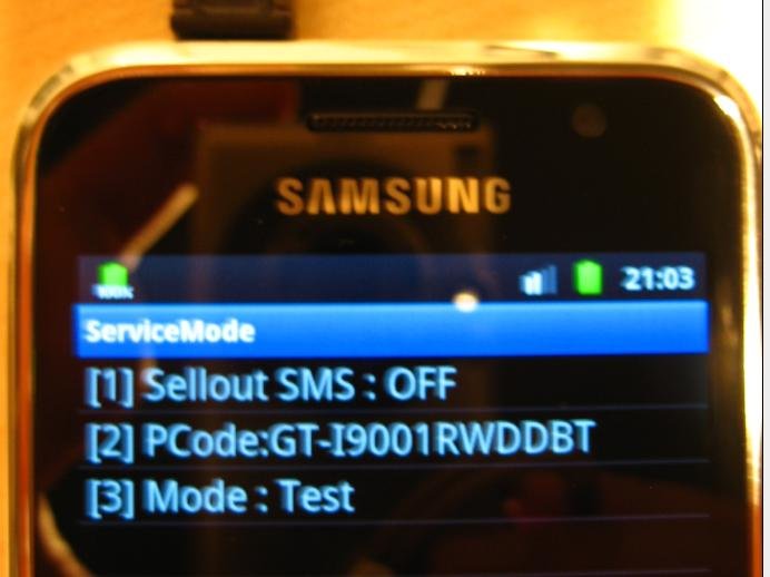

Hi..Ich habe mein Handy geflasht und es funktioniert alles soweit ohne Probleme.Akku ist auch super jetzt!ABER jetzt habe ich probehalber mal den *2767*4387264636# (zeigt den Product Code) code eingegeben und dann kommt bei mir das hier>>
(1)Sellout SMS : OFF
[2] PCode:GT-I9001HKDDBT
[3]Mode:Test !!
Wo ist mein Problem?Oder habe ich gar keins? Habe T-Mobile als orginal gehabt..Jetzt über Odin die Android V 2.3.4. drauf! Buildnummer GINGERBREAD.XXXP4 Kernel 2.6.35.7-perf root@DELL148#1

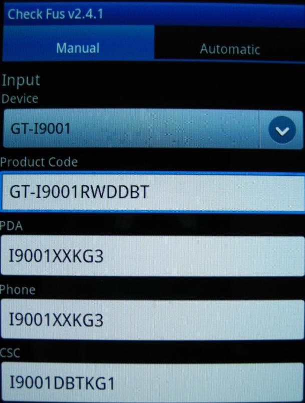

Hi hab mich nun auch hier angemeldet und muss all den fleißigen Usern und vor allem Frank_m meinen Respekt ausdrücken! Echt super eure Hilfe hier...nun muss ich auch gleich zwei Fragen loswerden.
1. Flashen auf 2.3.4. hat super gefunzt. Für alle Eventualitäten habe ich mir über CheckFusDownloader die alte Firmware gezogen, glaub ich jedenfalls. Meinen alten Code habe ich hier noch nirgens gesehen, hab also auch keine Ahnung aus welchem Land der stammt:
Wo kommt denn der ProductCode her, der im Screenshot zu sehen ist? Der sieht falsch aus.

Also der Code wurde so von CheckFus für Android angezeigt, hatte ich über den Market gezogen. Die Sprache beim ersten einstellen war sehr seltsam, ungarisch oder so, bin mir halt leider nicht sicher.
Falsch ist der nicht, findet man beim googeln in diversen Shops.
Vermutlich "EU-Geräte".
Poste mal den Output von
*2767*4387264636#

Also bei *27..... steht der selbe Code (wie kann ich hier eigentlich direkt eine Grafik einfügen, kommt nur der http Link?...Gott stell ich mich an:cursing:)
