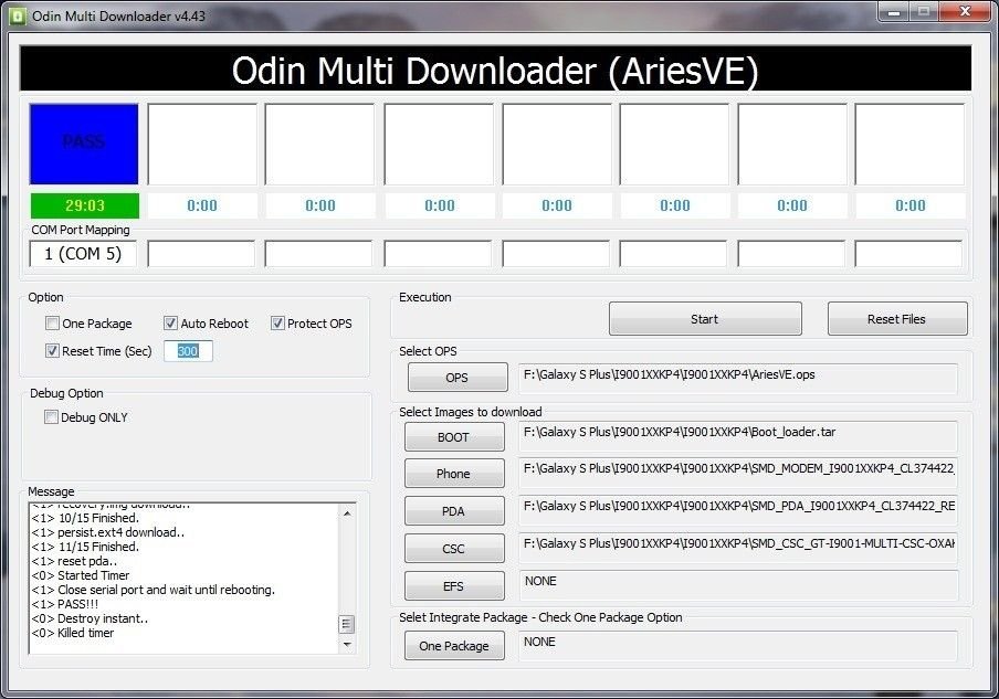

das erstemal hat es allerdings über 40 min gedauert bis er rebootet hat (hatte angst einfach abzubrechen!). beim 2 mal 20 min. beim 3 mal 12 min. und beim 5 mal auf xp dann alles in 5 min vorbei. Aber jedes mal installiert er immer 1/15...2/15 bis 11/15 und dann reboot. und dann timeout und pass. ich versuch mal wieder die kg3 von samfirmware drauf zu packen. Wie erkenne ich eigentlich ob sich an meinen ProductCode und persist Data was geändert hat? Also IMEI habe ich noch eine und telefonieren und so kann ich ja auch nocht. Im übrigen sieht meine tel.info genau so aus wie der screnshot auf seite 1! Aber das mit dem ""abbruch beim flashen" macht mir trotzdem sorgen.
Der Abbruch beim Flashen ist definitiv eine Katastrophe. Das passiert bei mir nicht, und bei niemandem sonst.
Mache mal Screenshots deiner Einstellungen in Odin und hänge sie hier an.
Hier ein Screenshot. Wollte ich eigentlich gleich ahängen. Danke an Frank für die schnelle Unterschtützung!!!:thumbup:
Sieht erst mal ok aus. Wenn die Dateien alle fehlerfrei heruntergeladen worden sind, sollte es funktionieren.
Also bei allen 11 Partitionen kam finished! also komplett!
Was meinst du mit sieht eigentlich ok aus. meinst du ich kann es so lassen. meinst du nicht das da noch 4 Partitionen fehlen?
Die Einstellungen sehen richtig aus. Der Flashablauf ist eine Katastrophe.

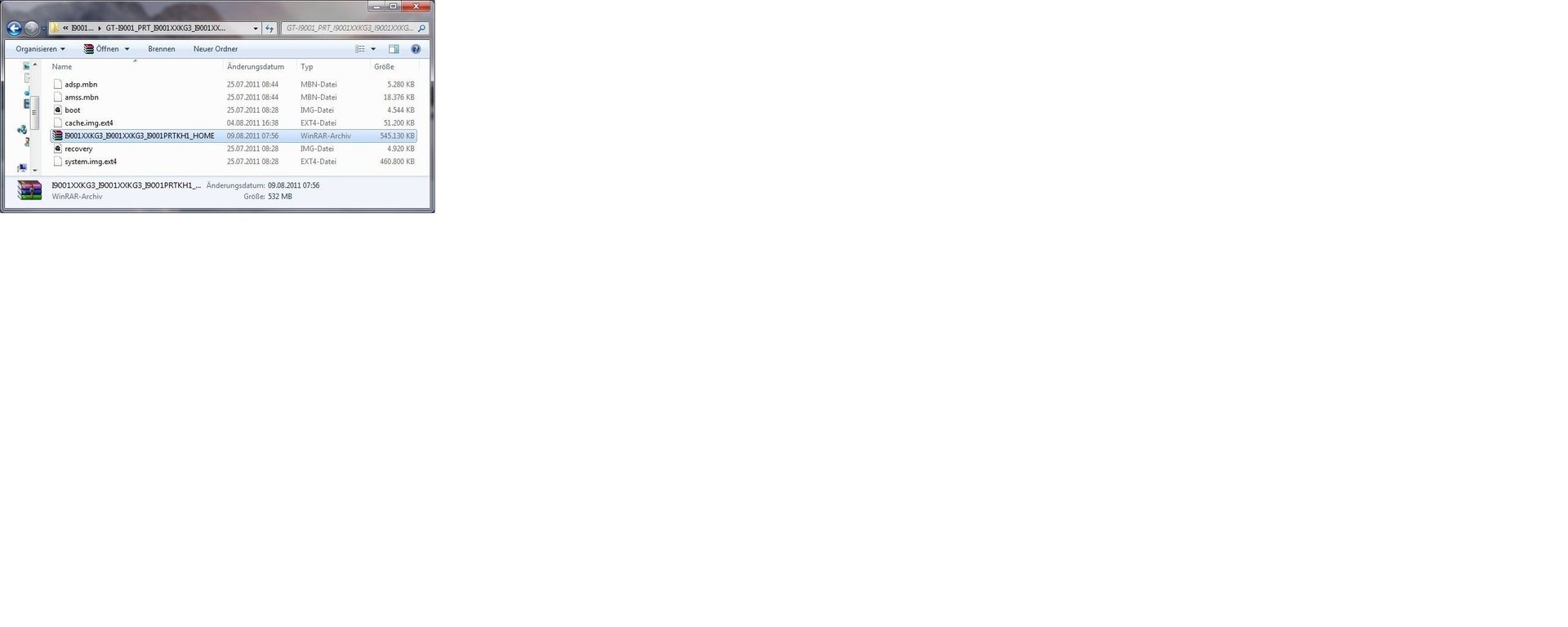

Da habe ich gar keiene OPS Datei! Nur eine Winrar. Und wenn ich die entpacke verschiedene andere Dateien (siehe Bild). Muß ich in dem Fall in Odin bei One Packege einen Hacken machen und die Rar-Datei dann ganz unten bei One Package einfügen und das wars - dann auf Start?
Danke für die Hilfe
Das sind .tar Dateien. Und man darf sie nicht entpacken, wie du es getan hast.
Wie man .tar Dateien flasht, hab ich oben schon beschrieben. Die OPS Datei ist die gleiche, und man flasht sie als "One Package".

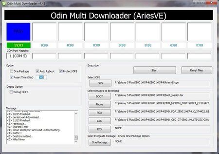

Mich würde mal interessieren wie es bei Euch nach einem Erfolgreichen Flashvorgang aussieht. Was steht da? Gerne auch mit Screenshot.
Ich glaube langsam, dass mein Problem mit dem reboot bei der KP4 nach Packet 11 von 15 vieleicht gar keins ist. Denn mein Handy funktioniert ja eigentlich.

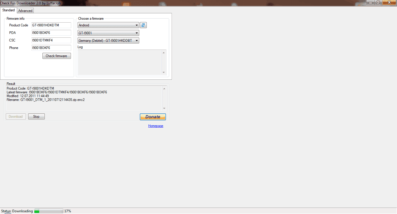

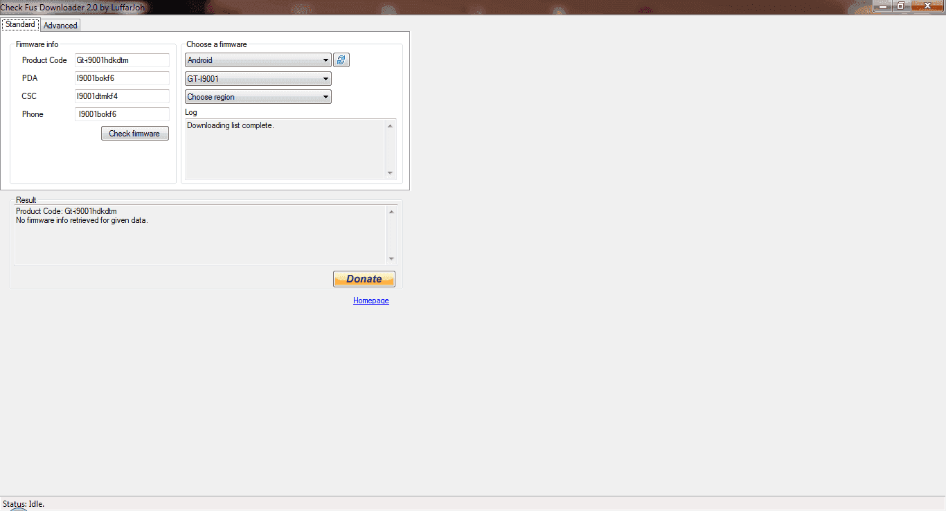

was mache ich falsch ich bekomme keine t-moblie firmware über fus
Oops, beim ProductCode muss es HKD heißen, nicht HDK. Hier noch mal die korrekten Daten:
P-Code: GT-I9001HKDDTM
PDA: I9001BOKF6
CSC: I9001DTMKF4
Modem: I9001BOKF6
Sorry, mein Fehler.
Reaktionen: s3bish
So habe den dreh raus mit dem Download von T-Mobile firmware download über Fus Schaut euch den anhang einfach auf den rechte seite über fus

und auf dem linken seite halt folgendes einfügen
P-Code: GT-I9001HDKDTM
PDA: I9001BOKF6
CSC: I9001DTMKF4
Modem: I9001BOKF6
fertig

Hallo Kasper64, ich habe ein freies Handy. Schick doch mal bitte nen screenshot von Odin wie es bei Dir aussieht wenn alles erfolgreich durch ist.
@luckycat
Waren es bei dir auch 15 Packete und nach dem 11. hat das handy rebootet?
habe das gleiche problem aber es funktioniert
und solange es funktioniert ist es mir egal
ja nach dem 11 den neu start und dann nicht pass ist immer blau
