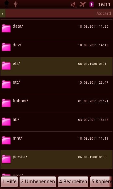

frank_m schrieb:
Unabhängig davon sind die wichtigen Dateien in efs und persist gespeichert.
Werden die beim Rooten überschrieben?
Würde auch das "seltsame" Datum der beiden Ordner erklären (6.1.1980).:D
IMEI passt aber und Gerät funktioniert noch.
Das bekomme ich wieder hin.:smile:

Gibts die denn mehrmals?
Bei mir schaut es so aus:
