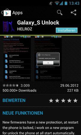

Habe jetzt aber folgendes Problem das nach der Pineingabe folgendes Feld kommt:
"Steuertaste für Netzsperre eingeben:"
Im freien Feld darunter könnte man jetzt eine Nummer eingeben...
(wenn ja was für eine Nummer?)
Aber oben wird ja gesagt Steuertaste... welche ist das :confused2:
Wenn ich einfach nur überspringe und versuche jemanden anzurufen kommt: Datennetz nicht verfügbar
Du musst den Simlock entfernen, das geht mit der App Galaxy S Unlock. Kann dir leider keinen Link posten aber ein Screenshot müsste reichen, um die App zu finden.
Gesendet von meinem GT-I9000 mit Tapatalk 2
Hab die App gefunden, muss ich jetzt nochmal rooten um die Schritte in der App durchführen zu können?
