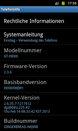

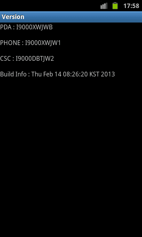

1.1 Firmware-Details:
Android-Version: 2.3.6 (!)
Firmwaretyp: 3-File Firmware, Repacked (!)
PDA: I9000XWJWB
MODEM: I9000XWJW1
CSC: I9000DBTJW2
Build date: Thu Feb 14 08:26:20 KST 2013

9. Screenshots findet ihr im Anhang
