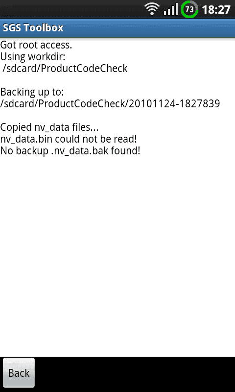

Übrigens, ist Euch schon aufgefallen, dass die 'SGS Toolbox' nicht mit den ULF-K9-SpeedMod klar kommt?
Fiel mir auf bei der Kontrolle des ProductCodes nach dem K9-Flash, da kam beim Start der App die Fehlermeldung:
"System remount not supported on this device. Error code: 109"
Und die nv_data.* Dateien wurden nicht nach /sdcard/ProductCodeCeck/... kopiert.
(ProductCode ist mit *2767*4387264636# in Ordnung, DBT...)

Bei mir geht es, bin auch auf k9. Oder bist du schon auf k9A?
Sent from my GT-I9000 using Tapatalk
Bin auf ULF-K9a. Habe SGS Toolbox gerade mal deinstalliert und neu installiert, gleiche Fehlermeldung:
Welche Permissions haben deine nv_data.bin und nv_data.bin.md5?
