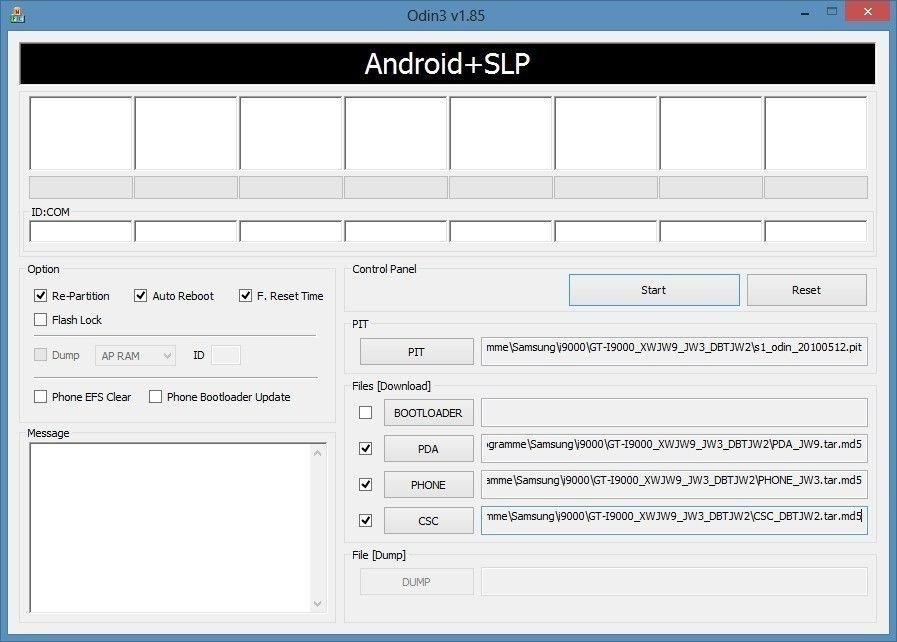

Ich probiere:
Ja das passt. Kannst das SGS anschließen und auf Start klicken. ;)
Gesendet von meinem GT-I9000 mit Tapatalk 2
Das befürchtete Ergebnis: Kein Netz
Das gibts doch nicht. Vielleicht liegt es an Windoof 8. Kannst du mal über einen Windows 7 PC flashen?
Ich habe es mit einem Win7 PC geflasht und "das gibts doch nicht", denke ich seit vier Tagen. ;-)
