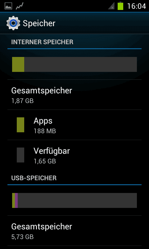

Wenn man in der Recovery beim ausführen der Wipe Data/Factory Reset Fuktion die Meldung"E:format_volume:rfs format failed on /dev/block/mmcblk0p3"bekommt,dann ist es zu 99,9% der interne Speicher defekt,in dem Fall nur Mainboard tauschen oder Hardware Modifikation mit der SD Card Methode.
Habe heute erfolgreich ein i9000 mit dem gleichen Fehler auf ICS/Android 4.0.4 umgebaut und das Gerät hat jetzt 1,87GB Programm Speicher und 5,73GB internen Speicher(USB Speicher),alles funktioniert perfekt wie die Kamera,Galerie und Datenübertragung und das Gerät rennt wieder;)
Sollte jemand an der Modifikation interessiert sein einfach per PN oder Email kontaktieren.

Was wird bei dieser Modifikation genau gemacht? Ich habe zwar keine Probleme mit meinem SGS, würde mich aber trotzdem sehr interessieren. ;)

Der defekte eMMC Flash Chip wird vom Mainboard entfernt,die 8GB Micro SD speziell partitioniert,paar System Files werden angepasst,Recovery u.s.w geflasht kurz beschrieben.

Kann man dann eigentlich wieder normal flashen oder geht das nicht, da der eMMC Speicher nicht mehr vorhanden ist?
Gesendet von meinem GT-I9000 mit Tapatalk 2
Flashen kann man ganz normal,weil der erste interne 512MB Speicher ist getrennt von dem 8GB Speicher und der hält auch viel mehr aus als der 8GB,deswegen wird sich das Gerät ganz normal flashen lassen,nur hochfahren wird es nicht ohne Modifikationen.
