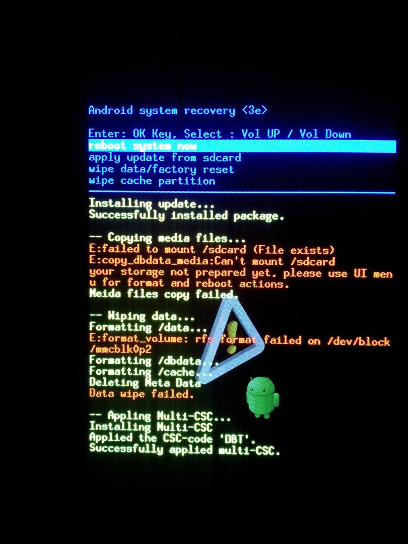

ckacer schrieb:
habe hier ein I9000 von einem Kollegen.
Das Problem ist, dass das Telefon nicht mehr starten möchte.
Es fährt nur bis zum Galaxy Logo hoch und danach geht nichts mehr.
Es wurde nicht geflasht oder dergleichen. Angefangen hatte es, dass
nicht mehr auf die externe SD Karte zugegriffen werden konnte, aber
das Handy funktionierte noch - jetzt wie gesagt, bootet das Handy nicht mehr.
Er hat mir das Handy gegeben, damit ich es evtl. wieder retten kann.
Mein erster Gedanke war, dass ich eine neue Firmware flashe, weil ich der Meinung bin, dass wohl an der aktuellen auf seinem Gerät etwas nicht stimmt.
Ich kenne mich mit dem Flashen aus und dachte eigentlich, dass es ohne Probleme geht, aber ich komme leider nach dem Flashen und Odin nicht weiter.
Es folgen nach dem erfolgreichen grünen Pass in Odin folgende Fehlermeldungen (s. Anhang).
Ich habe auch Factory Reset, Wipe gemacht, aber das Handy will einfach nicht ordentlich funktionieren.
Habe folgendes bislang gemacht:
https://www.android-hilfe.de/forum/...2-2-froyo-2-3-gingerbread-mit-odin.51948.html
https://www.android-hilfe.de/forum/...xwjw6-dbt-und-repack.301398.html#post-4070557
https://www.android-hilfe.de/forum/...2-i9000xwjw9-repack-dbt-odin-root.363870.html
Ich habe irgendwie das Gefühl, dass es dem Handy von meinem Kumpel das gleiche Schicksal wie hier ergeht:
https://www.android-hilfe.de/forum/samsung-galaxy-s-i9000.95/interne-sd-defekt.359172.html
Habt ihr sonst noch eine Idee was ich machen könnte?
Danke euch
Hallo.
Der interne Speicher ist beschädigt,da hilft nicht mehr rumflashen,entweder muss der interne eMMC Flash Chip getauscht werden oder das Mainboard oder den internen Speicher vom Mainboard entfernen und durch die Methode mit der SD Karte probieren.

Hallo.
