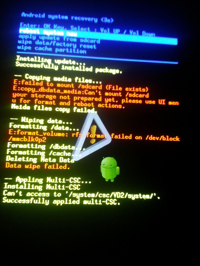

ich habe von einem bekannten ein S1 I9000 geschenkt bekommen. Der hat das damals mal gerflasht und jetzt wo er es mal wieder nutzen wollte gabs ein Bootloop. Jetzt habe ich es bekommt und versuche da schon den ganzen Tag das Gerät wieder leben einzuhauchen.
Ich habe folgendes schon versucht.
Diverse Android 2.3.X 3Teilige samt pit zu flashen,
Diverse Odin Versionen,
Den Gearkernel installiert um zu versuchen damit eine neue Rom aufzuspielen. schlägt leider auch fehl. Egal bei welcher Rom es kommt immer Error 4 oder Error 7,
Über CWM den internen SD Speicher zu formatieren, leider kommt da die Meldung " Cant mount /sdcard" also er kann den internen Speichert nicht anbinden.
Was habe ich da jetzt noch für Möglichkeiten ? Oder ist das mainboard icht mehr zu retten ?Anbei noch ein Bild nach einem sauberen Flash mit Odin 1.8.2 samt Pit.

Im Recovery-Modus kommen folgende Daten:
" [FONT=&quot]--Copying media files…[/FONT]
[FONT=&quot]E:failed to mount /sdcard (file exists)[/FONT]
[FONT=&quot]E:copy_dbdata_media:can’t mount /sdcard[/FONT]
[FONT=&quot]Your storage not prepared yet.please use UI men[/FONT]
[FONT=&quot]U for format and reboot actions.[/FONT]
[FONT=&quot]Media files copy failed.[/FONT]
[FONT=&quot]# manual mode #[/FONT]
[FONT=&quot]--appling multi-csc…[/FONT]
[FONT=&quot]Installing multi-csc[/FONT]
[FONT=&quot]Can’t access to ‘/system/csc/vd2/system/’.[/FONT]
[FONT=&quot]Successfully applied multi-csc."[/FONT]
Nach dem Data-Wipe zeigt er an:
[FONT=&quot]E:format_volume: rfs format failed on /dev/block/mmcblk0p2
[/FONT]
