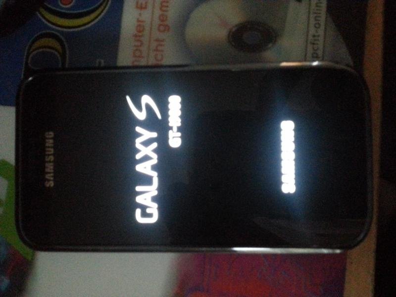

Hallo
Habe ein Galaxy S das im Startbildschirm bleibt und nach einiger
Zeit nur noch die beiden Anzeigen links und rechts neben dem
Homebutton leuchten.dieser fehler kam aus dem Nichts.
In den Downloadmodus komme ich habe auch schon factory reset
hinter mich gebracht Ergebnis'Null' !! Kies erkennt das Handy nicht ,
Odin erkennt das Handy nur im Downloadmodus.
Hab ihr irgendeinen Trich wie ich das Handy wieder zum Leben erwecken
könnte. Ich denke mal es ist Android 2.3.6 drauf ?
Kann ich nicht genau sagen,ist das Handy eines Arbeitskollegen dessen Tochter.
Würde mich über jeden Hinweis freuen.
MfG Gunter

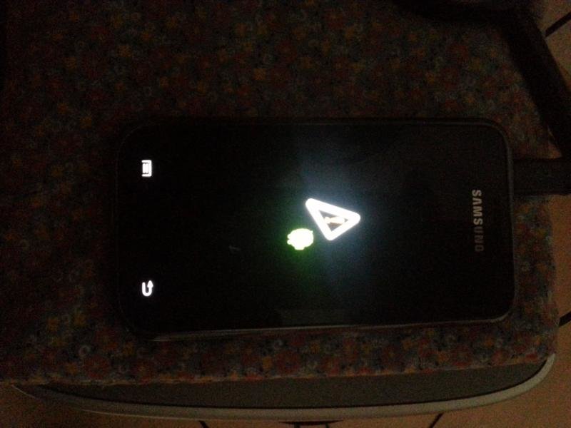

Hallo
Hab ich geflascht aber keine Reaktion.
Es kommt immer der Startbildschirm bleibt kurz stehen wird dann dunkel
und fängt wieder von vorne an.Mehr geht nicht.
Noch ne andere Möglichkeit ??
Mit PIT-file und Haken bei Repartition geflasht?
Ansonsten mal CF-root hinterher flashen, ins CWM Recovery booten und die Partitionen formatieren (speziell /data). <- Ich setze voraus, dass du eine Sicherung deiner Daten hast, besonders wenn du die interne SD formatierst.
Darauf achten, ob Fehlermeldungen ausgegeben werden und diese hier posten.

jetzt sieht das so aus
Und was genau hast du jetzt getan?
Hi
Hab noch mal alles zur Sicherheit so gemacht wie du geschrieben hast.
Hat sich aber nicht wirklich was verändert .
Startbildschirm erscheint ,danach kurz alles schwarz danach wieder das gleiche Bild.und das ohne irgeneine Regung !!
Und als du /data oder /sdcard formatiert hast, kamen sicher keine Fehlermeldungen?
Oder hast du nicht drauf geachtet, was da steht?
