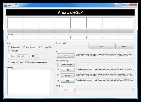

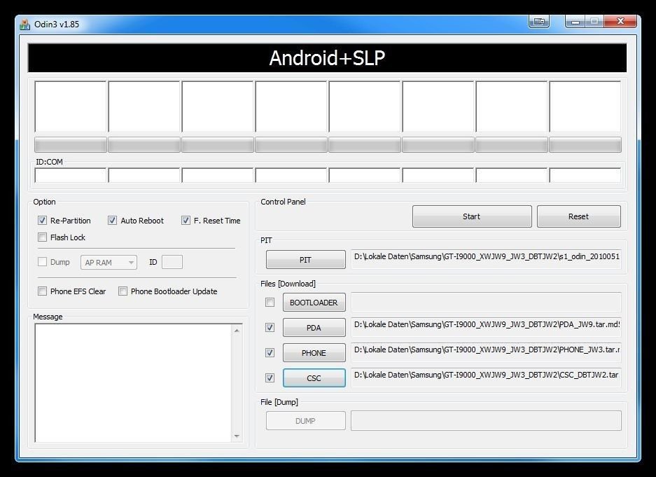

Und es war alles so eingestellt wie in meinem Screenshot im Anhang?
Tante Edit sagt:
Ich liebe es wenn sich Postings überschneiden :)
jawohl
