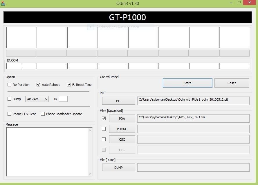

Moin,
komme leider nicht weiter. Habe
- Odin with Pit
- Firmware
- Treiber aus dem link
- Handy ist im download-modus
Es wird nicht erkannt. Kein Eintag bei ID:COM
So sieht das aus. Woran könnte das liegen?
Danke und Gruß
8H4KjjXcY+bK0AAAAASUVORK5CYII=
Du musst die Samsung Treiber installieren damit das Handy erkannt wird, am besten Kies.
Kies muss vor dem benutzen von Odin jedoch komplett beendet werden, also im Taskmanager killen.
Moin,
hatte Kies schon installiert, habe dort jetzt nochmal Treiber aktualisieren geklickt.
Im taskmanager finde ich nichts mehr, wenn ich Kies schon geschlossen habe.
jetzt klappt´s. Allerdings läuft das jetzt schon ewig. Wie lange dauert das ca.? Was habe ich denn da für eine Firmware gewählt? War das richtig so?
