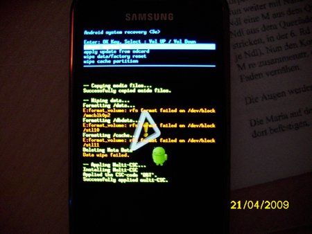

Ich lad mal gleich nen Bild von der Recovery hoch. Die zeigt der mir jetzt nach Rücksetzen auf die Werkseinstellungen an. Vielleicht weiß du ja was damit anzufangen ?
Bild ist nie schlecht...
Ich hätte aber nicht an den Factory Reset gedacht, da hiervon die Boot und System Partition nicht betroffen ist.

So, ich bin jetzt nicht sicher ob das Bild mit dran hängt. Aber das sehn wir ja gleich ;-) Ist nicht besonders scharf das Bild, sollte dennoch reichen.
Das ist ja noch das Stock Recovery?
Flash doch mal einen Custom Kernel mit CWM und formatier dann alles (inkl. der int. SD) und probier dann mal z.B. CM7.
Läuft CM7 sollten alle Reset weg sein und du solltest dann ganz normal jede Samsung Firmware flashen können.
