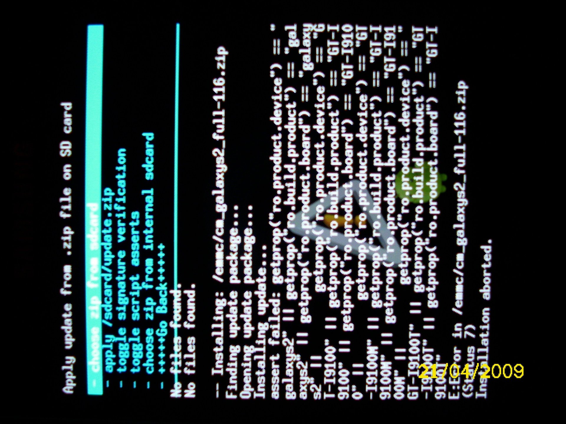

Gott sei Dank postest du das Foto, sonst wären wir wohl nie zum Ziel gekommen!!!
Du installierst eine .zip fürs Galaxy S2 i9100!!!
Lad dir bitte die Datei runter: http://download.cyanogenmod.com/get/cm_galaxysmtd_full-181.zip
Und installier sie genau wie vorher beschrieben!
Vorher natürlich wieder alle möglichen Partitionen inkl. /boot /data formatieren!

hoffentlich von ner .zip fürs i9000
Reaktionen: Burgi1983
Ja, die 181 ist ja die, die ich grad am Booten hab. Ist das normal das der solange braucht ?
