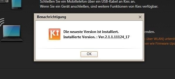

- Kies "sagt" es wäre aktuell (siehe Screenshot der Version)
- USB-Treiber habe ich (auch die aktuellen (sind ja bei Kies dabei)
- ODIN u. Heimdahl funktionieren nicht
- aktuelle arbeite ich wieder mit Windows, aber es ging die letzten Tage auch mit Linux und einem MAC nicht (selbst dort wurde das Handy nicht als Massenspeicher erkannt)
- geflasht habe ich nichts, denn ich bin ja nicht via USB ans Handy gekommen
- ich habe mit dem Rommanager "gearbeitet" und es auf diesem Wege versucht (daher kommt auch das CW Recovery-Menu (ich glaube irgendwas mit Version 4.0.0.5 o.ä.), denn zuvor war das samsungmenu da)
- habe gerade versucht das Handy in diesem Recoverymodus zu starten (was gestern noch ging), aber es bleibt direkt mit dem Startscreen (weiße Samsungschrift) hängen und nichts geht mehr
