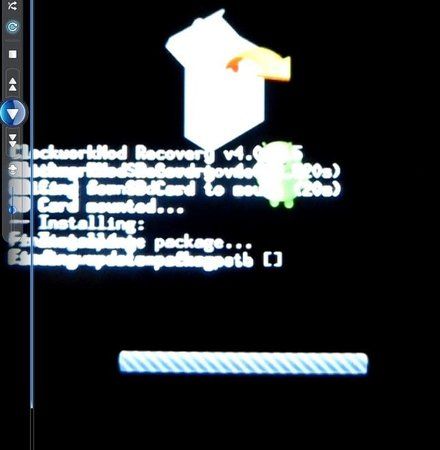

und jetzt bin ich etwas ratlos ..... ich hänge später mal noch einen Screenshot (Foto) aus der Bootschleife an
Linux von einer live CD booten und mit heimdahl flashen. Ist ein bisschen Arbeit aber sollte funktionieren.
Aber du versuchst es schon im Download Modus, oder? Und da findet odin gar nichts? Kommt dass usb Verbindungsgeräusch?
Ja, der Windowston beim einstecken des Steckers kommt (das Handy läd auch (laut Systemsteuerung fliest Strom am USB-Port)), aber ODIN findet es nicht. Weder im Downloadmodus noch im Recovermenu oder in der Bootschleife. Dies ist am Win7-PC mit 64 bit so wie am XP-Rechner. Auch am Mac kann ich nicht mehr darauf zugreifen.

ich habe nun mal Heimdahl von einem Mac probiert - es funktioniert nicht! Heimdahl "sagt" kein Gerät im Downloadmodus erkannt, aber das Handy zeigt den Downloadmodus (gelbes Dreieck) an....
